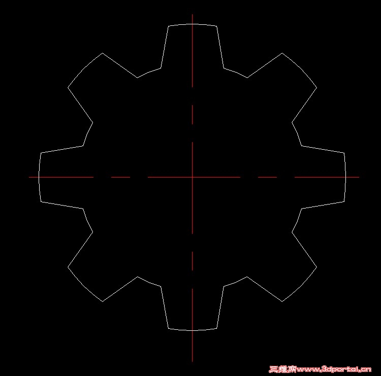

这是从德国的一种凿岩机上测绘的花键形状,不同于我们的渐开线花键和矩形花键,而且和其相配的内花键的两侧也是直的。大家看一看有谁见过啊?有没有合适的标准啊?我下载了个DIN5481-2005德国花键标准,但是看不懂啊,求助大家帮忙!- z  x7 I* H- Z5 X3 I6 R5 [2 _

这个有点像圆柱齿轮的轮廓。

不管是什么花键,关键看配合,公差合适就对。第一次肯定是要配做的。

不同于圆柱齿轮的,圆柱齿轮的齿的两侧是渐开线的,但这个是直线。

主要看他的功用,滑移还是传动?为便于加工,可用普通花键或渐开线花键取代的。传递扭矩一定要校核。加大或采用好的材料都可以。

主要看用户与受力了 只要满足要去 就用国标的替换一下吧

根据使用性能,计算一下看能否转化为国标键。进口键加工挺麻烦的。我们公司用的泵(上面的键)都是机加工厂家把 实物拿走配加工另一配合件,比较麻烦。建议转化为国标键。
