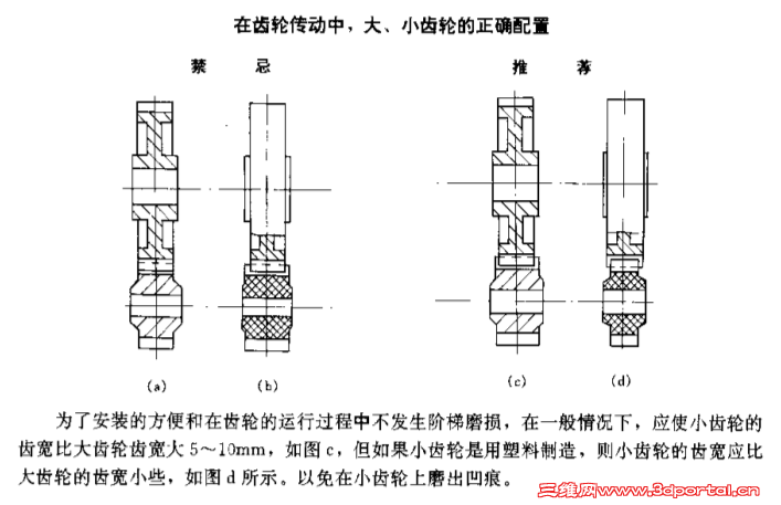

在学习机械设计的时候根本没有看到过这样的说法,可是这本书中却把这样的事情列为禁忌,搞不明白到底这种说法到底是对还是不对?参加如下的图片。
) z% L9 I$ q. |2 N- T& u2 u: x% o" C1 v. s( t6 z
大家讨论讨论。

宽度不一致、不致于错位、降低承载能力

不用讨论的,这些禁忌多是从实际工作中得到的经验之谈,即使有所怀疑,等你也有了经验之后就会觉得是理所当然的了。  r& p; z6 R6 p" u' Z5 S
" Y% @/ N2 W/ {! ~' w, W) f
两个齿轮啮合时轴向定位误差一般比较大,造成两齿轮的端面不能准确对齐,运转后造成阶梯磨损(齿宽方向牙齿部分磨损,而未啮合到的部分不磨损),可能会引起额外的轴向力和机械振动。如果小齿轮设计成较宽,运转后造成的小齿轮的磨损情况是牙齿中间磨损,而大齿轮是齿面均匀磨损,如要修理更换齿轮,则只要修理更换小齿轮即可(比较经济和方便)。/ v5 b( |% I* }! a
载荷很小,或者不必考虑磨损或修理更换费用的,即不存在书上所说的这个禁忌。

当然是对的。
" B* t8 q( U0 k* [/ V因为一个好的设计,是要求做到配合齿轮幅中的大小齿轮同时报废。也就是通常为什么要求小齿轮的硬度要比大齿轮的稍高一些。基于此点,所以才会有楼主所说的要求,不致于产生磨损的台阶。

一般是小齿轮宽度大于大齿轮宽度,这样可补偿安装和运行误差,使齿轮副始终处于全啮合状态。另外小齿轮加宽比大齿轮加宽节省材料。

人字齿有自动定心功能,通常选一样宽。
