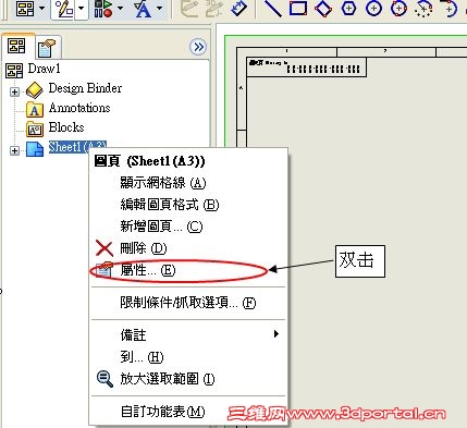

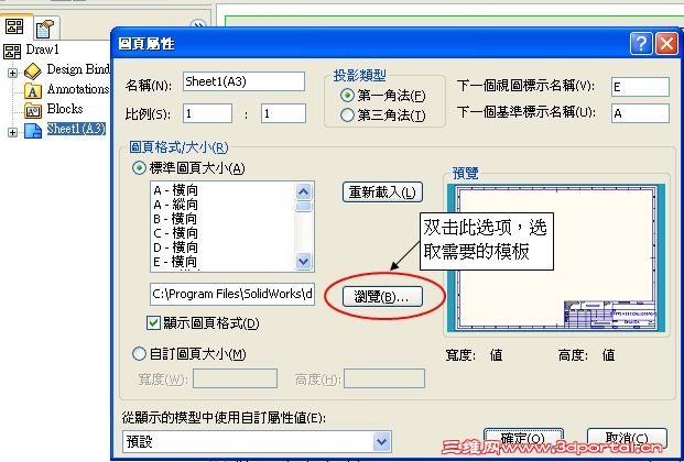

按附件操作即可。
wlkr + 3 好资料,感谢您对论坛的支持!
发表于 2010-8-30 12:34:04 | 显示全部楼层 来自: 中国江苏南通
楼上正解。属性是单击。浏览也是单击。
