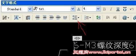

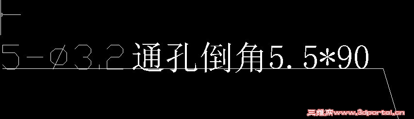

如图,我装的是2008,还有在调出各种菜单的时候,我点下面的自定义出现图2的报警
 楼主| 发表于 2010-8-28 22:11:32 | 显示全部楼层 来自: 中国广西桂林
能不能把图1下面那条改得能离文字远点啊
发表于 2010-8-29 07:55:56 | 显示全部楼层 来自: 中国辽宁
新建或修改多重引线样式,把"引线连接"改为"最后一行加下划线".然后还可以编辑多行文字的行距等,以进一点改变二者之间的距离.
发表于 2010-8-29 08:03:03 | 显示全部楼层 来自: 中国北京
炸开后,移动
 楼主| 发表于 2010-8-29 09:12:53 | 显示全部楼层 来自: 中国广西桂林
是不是如图那个按键,改到4X,不是很明显,所以问问
 楼主| 发表于 2010-8-29 09:13:24 | 显示全部楼层 来自: 中国广西桂林
还有就是那个报警是怎么回事,我打不开自定义

发表于 2010-9-1 06:32:43 | 显示全部楼层 来自: 中国辽宁铁岭
修复安装或者重装一下嘛
