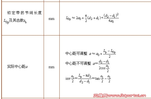

同步带传动,两带轮都是Z=34,M=8 (圆弧齿的),中心距500,请问带长合适,我选的呆是1280-8M-20,不知道合适否,请教各路高手
发表于 2010-8-30 08:16:22 | 显示全部楼层 来自: 中国湖南岳阳
计算长度L=1271,带长1280合适。
