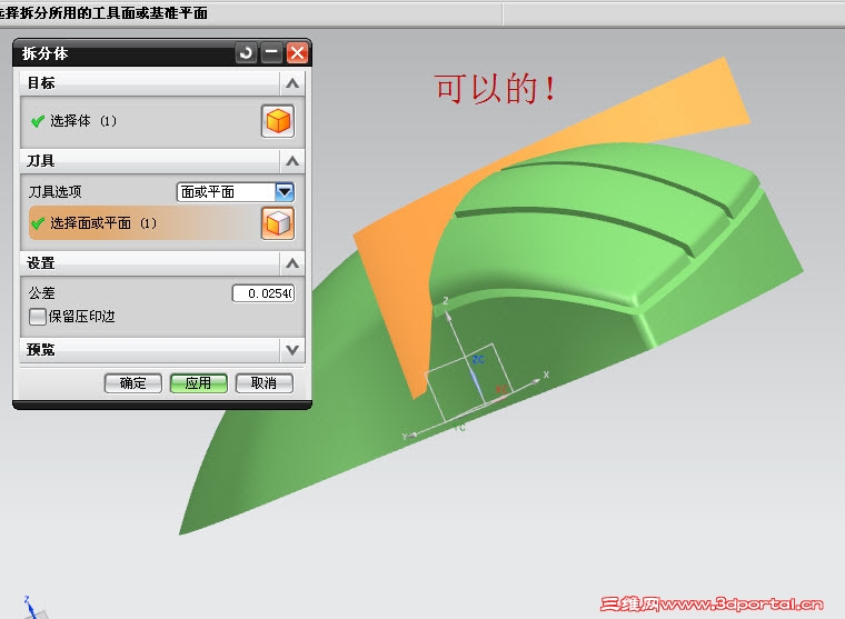

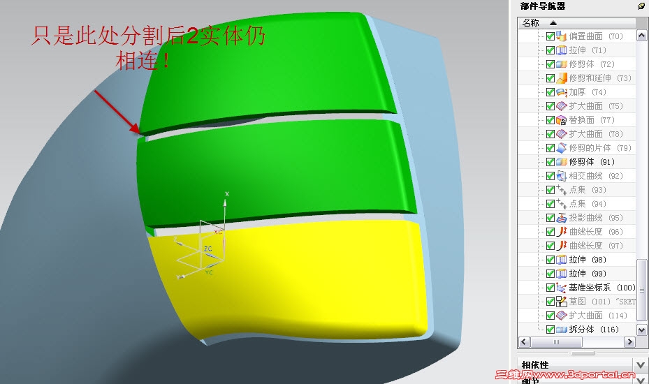

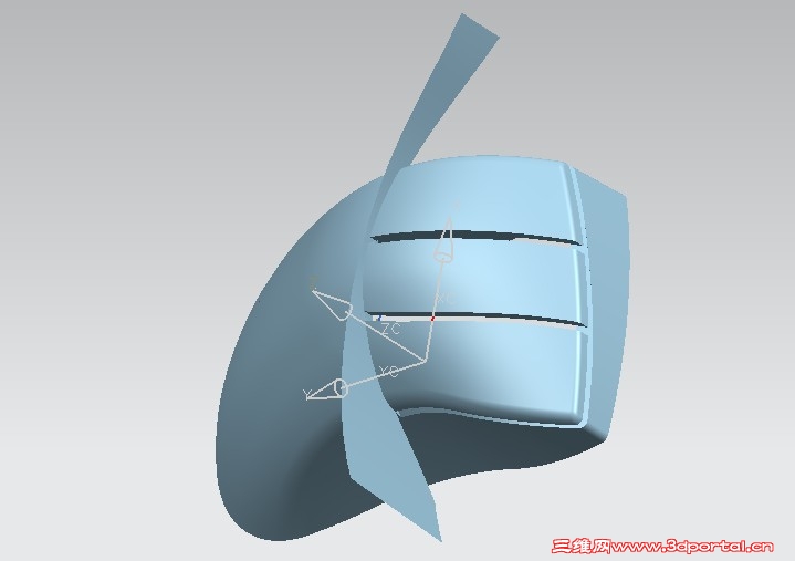

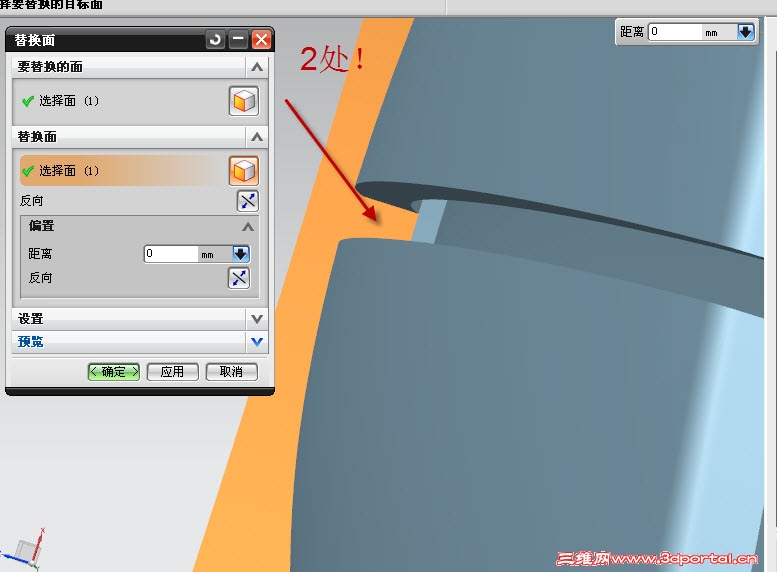

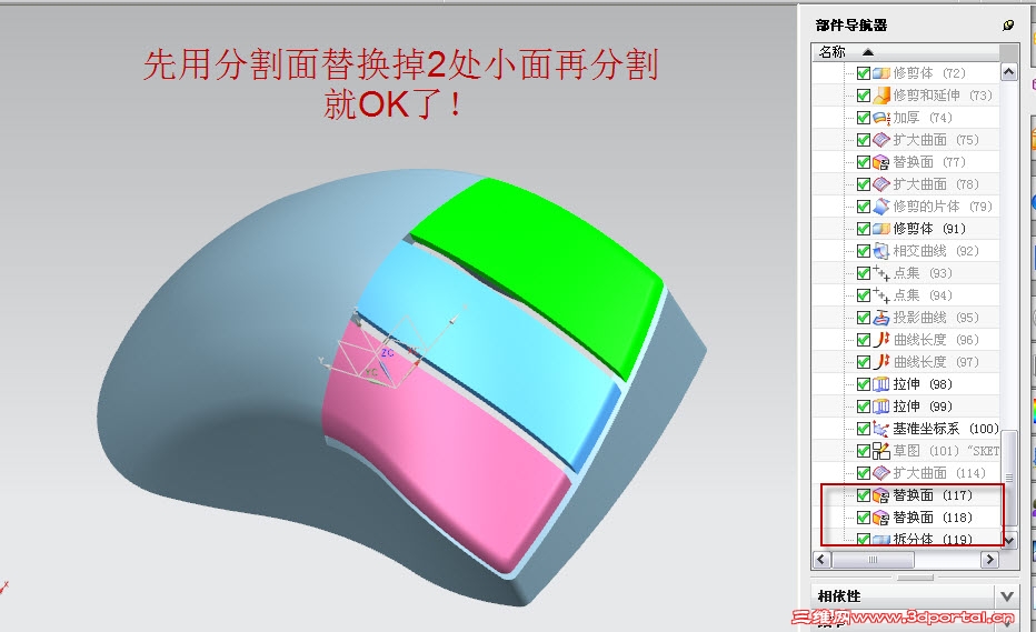

发表于 2010-8-30 00:15:44 | 显示全部楼层 来自: 中国四川广元
发表于 2010-9-3 10:54:32 | 显示全部楼层 来自: 中国河北石家庄
用拆分体就OK了   拆分后就消参了   截面一定要超出要拆分的实体
