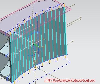

11.jpg ! m+ ]) O" P" b+ ]. V6 {9 i3 `9 a
上图 加工内圆弧中心不在转台中心,弧面距转台中心的距离 应该对程序有影响,怎么设置转台中心相对弧面的偏离,我是通过设置机床坐标原点在转台中心来实现,不知道对不对,大家探讨探讨
