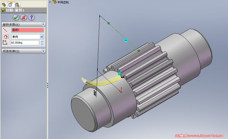

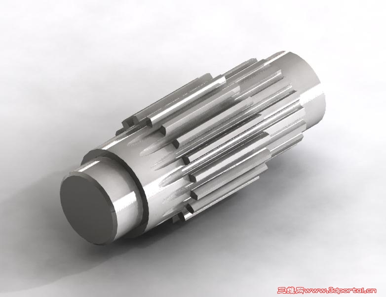

请教各位大侠,齿轮轴如何收尾啊?
 楼主| 发表于 2010-8-26 18:27:50 | 显示全部楼层 来自: 中国湖北宜昌
就是实际加工中滚刀脱离齿轮轴的那部分如何画出?

本帖最后由 lystar 于 2010-8-26 22:08 编辑 6 u- w4 f5 s4 |. A7 M
3 J7 o+ |0 K2 y+ w给楼主发个参考,这是挺早前我画过的一个齿轮轴,过程可以给你参考下:; {6 t, r# V5 \' L: `6 u+ d  H% o

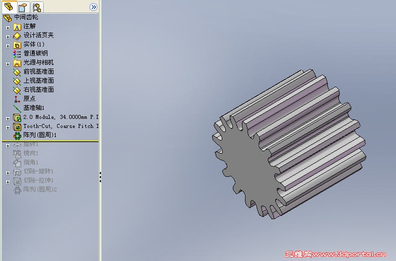

1。先画出齿轮主体部分3 Y, @3 E8 w: P3 V' `$ ]3 Z

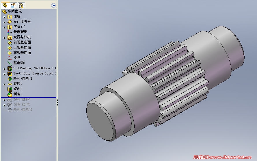

2。画出齿轮轴其他转轴部分
$ C* f4 B; V6 t8 w, j! d3。用转换实体引用的方法生成齿形轮廓,然后用旋转来生成齿轮铣刀退刀部分弧线型过渡(实际加工应该是先进刀后退刀,我顺序画反了 )1 P  `/ k7 e5 v1 ~  j. x! x2 n

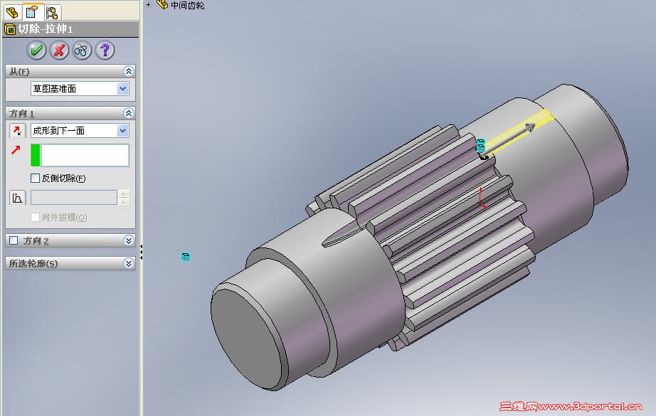

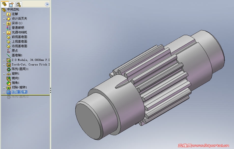

4。同样方法在另一侧用拉伸切除的方法生成齿轮铣刀进刀部分

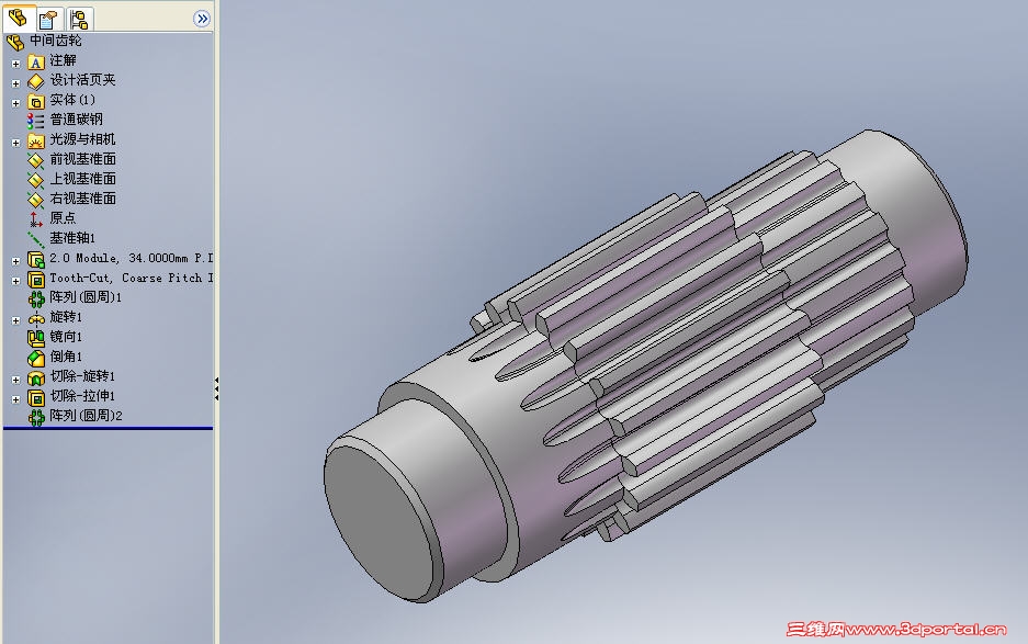

; U  z% V3 @9 I7 Y7 n5。将上述生成的两部分做圆周阵列即可生成图示的的效果。
# |3 E2 U* ]& J2 ]3 j) `( ~" f
# ]; p1 {3 a" Y: ^& N, |以上方法仅供参考。
