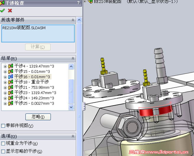

 楼主| 发表于 2010-8-31 11:15:10 | 显示全部楼层 来自: 中国江苏泰州
左边的一组零件没有干涉,镜像就有干涉。# }$ j) g0 i( K- B4 L% p5 w
这种现象遇多次了

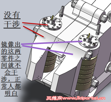

 楼主| 发表于 2010-9-4 09:06:51 | 显示全部楼层 来自: 中国江苏泰州
本帖最后由 ZHYJ96 于 2010-9-4 09:13 编辑 + o3 x4 K: x. ]' K- p1 Y. D# `
就是你的镜像基准面的位置是否在装配体的对称中心上,你偏了当然镜像零件的位置也就不对了,你的文件呢,拿出来啊,你随便画一个也行,另外瞎吵吵杯具的的,难听的话我就不说,你这种说不出啥的家伙最好闭嘴,如果你是来抹黑 ...& A; N$ ?& }9 O, I
horseshoe 发表于 2010-9-3 16:38 http://www.3dportal.cn/discuz/images/common/back.gif
- N. _! _+ s- `9 ?; d6 A2 @& q+ A* z! {
左边的一组零件没有干涉,镜像就有干涉。8 t1 A& I8 |  B6 J) F
这种现象遇多次了
! {- s4 N! g' |ZHYJ96 发表于 2010-8-31 11:15 http://www.3dportal.cn/discuz/images/common/back.gif
$ g% [/ ?6 M3 J/ l4 e: z7 }
  % {7 L1 X8 H" g. ?: u6 ?
: |4 C. Q, W/ U4 r) T
左边的一组零件没有干涉,随便以任一基准面镜像,镜像出的这一组零件之间就不应该会有干涉。这个常识希望你能懂。' r8 E5 i; ]& u( r2 ]) {
1 `' o. ^) D+ |' o1 p: x不知你为何要“镜像基准面的位置一定要在装配体的对称中心上”,很怪异。
6 V- ^+ E, ]' g- D7 p  H8 C5 c
5 m: D9 l4 j6 d) c/ ^我本想上传文件,但你这种态度,我不愿意和你交流了,所以就不上传了。
, N$ T% J) I% c 1.png # F# h1 q& G+ q' r  H. D

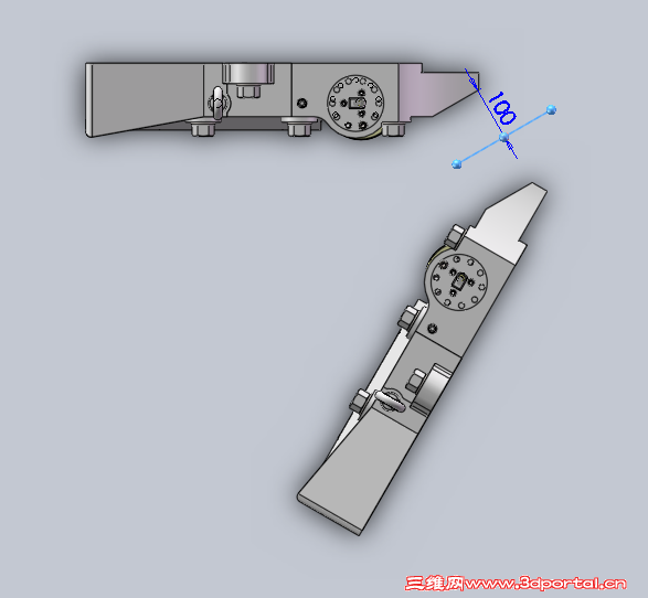

 楼主| 发表于 2010-9-4 09:20:36 | 显示全部楼层 来自: 中国江苏泰州
本帖最后由 ZHYJ96 于 2010-9-4 09:23 编辑 $ o' R6 Y0 S6 s6 H8 H) n9 p9 w
0 |0 t- c/ a8 N5 j$ e难道这样就不能镜像吗?7 }- N# ^; s% ^8 F( b7 R
我这个随意的镜像基准镜像出来的那组零件之间就应该干涉吗?
