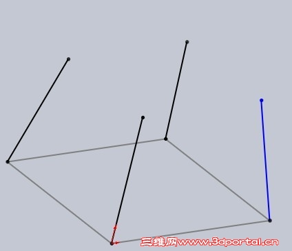

8 d/ e/ e& ^. W5 f8 p0 u这个简单的图形用3D草图怎么画出来,就是那四根空间斜线(在两个平面内都倾斜)不知怎么画出来的,请熟手们指点.如图:

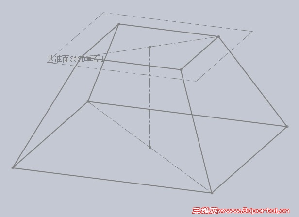

要是非画3D草图的话,只有做两个基准面来画了。

做基准不就行?
发表于 2010-8-27 23:58:50 | 显示全部楼层 来自: 中国湖北武汉
作两个基准平面可以了呀

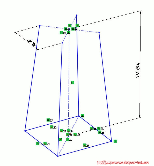

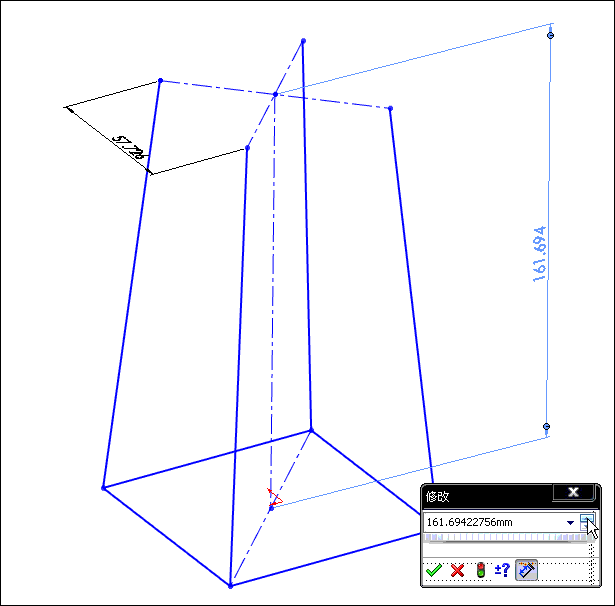

发表于 2010-8-28 10:33:47 | 显示全部楼层 来自: 中国广东惠州
如果只要簡單的用3d草繪,可以利用約束畫好正方形後畫一條對角線,再畫一條約束Z軸直線約束於對角線中心) s1 u/ X, |7 d8 Z1 b' x
垂直矩形再於垂直線端畫2條對角線約束互相垂直等長並與矩形對角線平行,最後把4條線由矩形角連到上方的線端就好了& ]. a8 e' h6 n# c
3da1.jpg & {+ g# U) H' l8 @' \3 e7 z. t
