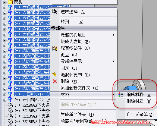

也可以这样批量为标准件添加材质
发表于 2010-8-25 14:01:23 | 显示全部楼层 |阅读模式 来自: 中国江苏泰州
本帖最后由 ZHYJ96 于 2010-8-25 14:04 编辑 . x7 B; c3 |; |, r3 ^
' R# A, I. `7 o% |6 Q( z7 j
批量选中标准件,右键。
" ?. F/ k9 p$ t' d. a4 H当然,其它零件也可以( O- }: T4 s& G  f  C

真的很好,非常感谢,原来标准件也可以改变外观和材质

这种用法是需要将标准件存为独立文件后使用吧,如果保持链接toolbox,就麻烦咧
发表于 2010-9-3 23:06:23 | 显示全部楼层 来自: 中国北京
楼主的版本是2010吧,我的08多选无此选项,而单选却有。谢谢楼主,提供此方法。
