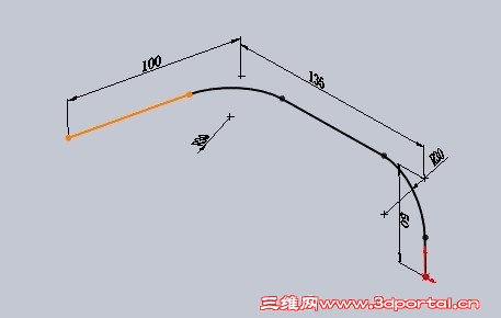

如图中100那段直线段如何变成相反方向?我现在的做法是删除标注,拖到相反方向后再重新标注。有没有其他更好的方法呢?

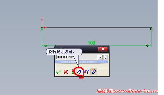

见图,双击编辑尺寸,选择反转尺寸方向按钮就可以了!
chenjun520601 + 2 应助
发表于 2010-8-25 11:33:36 | 显示全部楼层 来自: 中国上海
楼上正解,在标注前加“-”应该也能达到效果

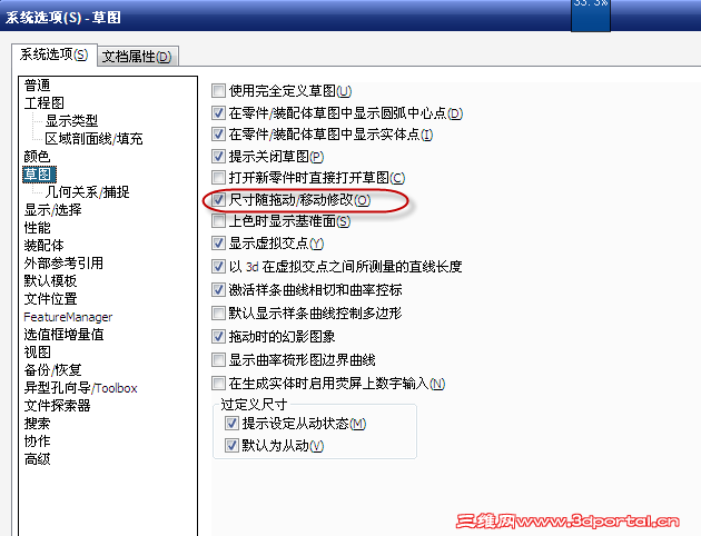

在3d草图中,除了楼主的办法,也可修改草图选项,直接拖动草图端点改变方向+ B+ V" d) W/ S4 R+ r# `
 楼主| 发表于 2010-8-25 14:42:43 | 显示全部楼层 来自: 中国江苏南通
嗯,6楼的办法我也试过,就是有时3D草图比较复杂时,就不能用这个选项了,一不小心很多尺寸都会变掉。

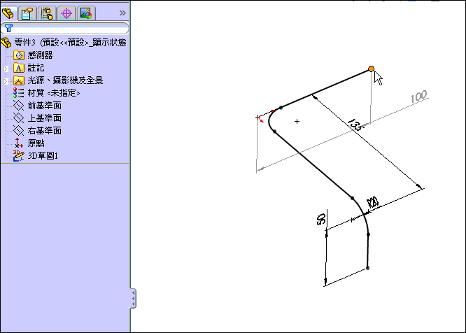

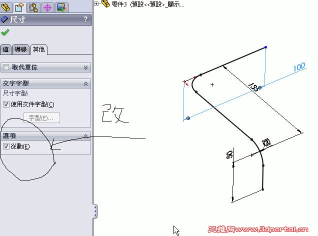

发表于 2010-9-7 09:31:39 | 显示全部楼层 来自: 中国广东惠州
點尺寸100把視窗內的從動打勾,就可以拉動,其它的尺寸不是可脫曳就不會跑掉.
