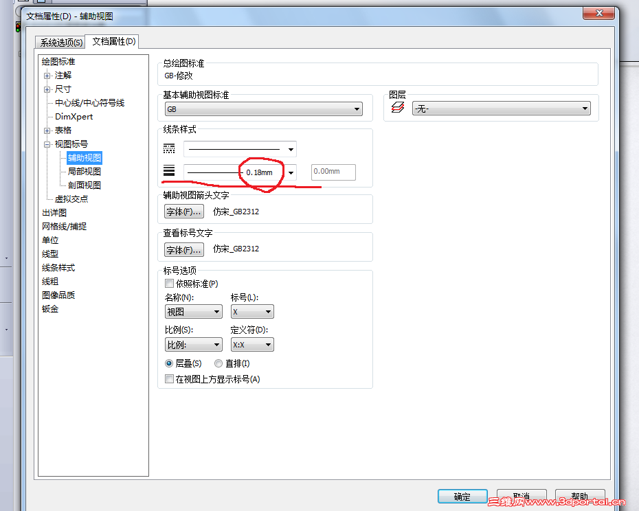

发表于 2010-8-24 19:49:07 | 显示全部楼层 来自: 中国广东深圳
修改工程图模板的文件属性
8 }3 [3 i/ W. {# a  ~  D+ e3 h 123.png

发表于 2010-8-27 20:35:55 | 显示全部楼层 来自: 中国上海
楼主和二楼讲的都不对,楼主画的不是局部剖视图,也不是二楼所讲的辅助视图,而是断开的剖视图。应该来说SOLIDWORKS对断开的剖视图现在还没做到GB标准!

发表于 2010-8-28 07:35:05 | 显示全部楼层 来自: 中国江苏泰州
就中国用细线,其它的国家基本都是粗线
发表于 2010-9-5 00:10:58 | 显示全部楼层 来自: 中国湖北武汉
通常都是改线粗

发表于 2010-9-5 16:35:02 | 显示全部楼层 来自: 中国陕西咸阳
二楼的设置在任何一个版本中都有的,文件〉属性就可以了!

发表于 2010-9-8 20:42:19 | 显示全部楼层 来自: 中国四川成都
应将这类边线先做隐藏处理,然后在原位选择边线进行草图转换,并使此线条放在你的细线层中
