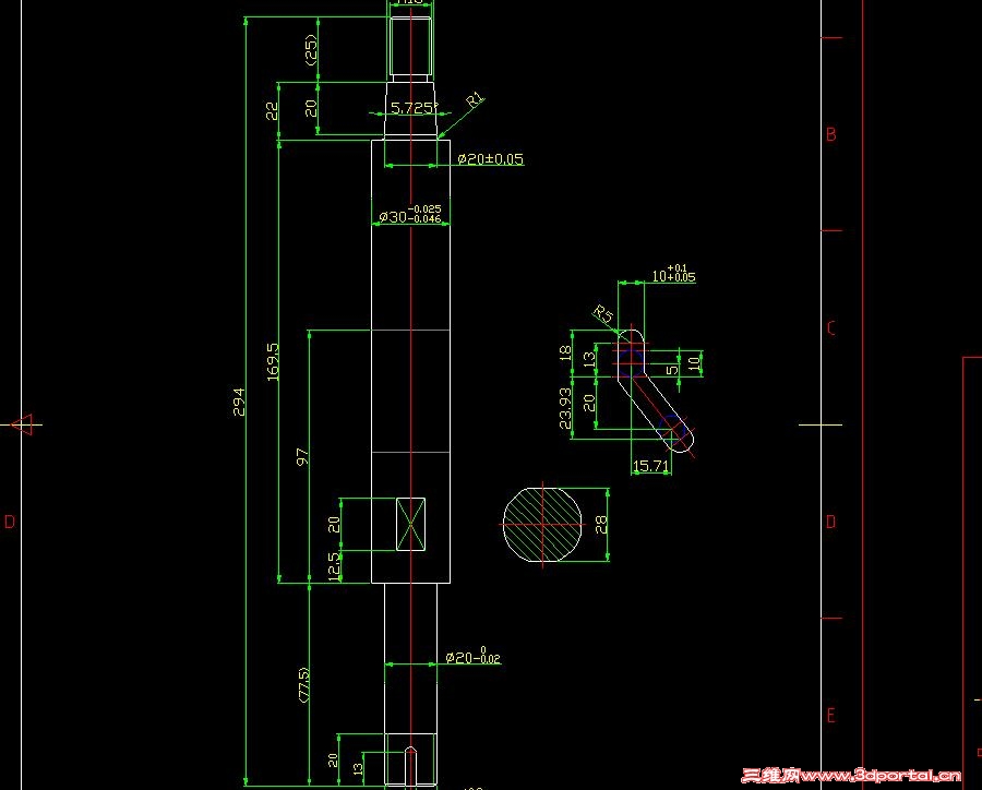

请教各位,附件中的螺旋槽怎么画,我现在是先画螺旋线,然后扫描切除,但画不出来。
; E: R3 Z- c- d. U: G7 l5 M8 f- _还希望各位大侠没帮帮忙!

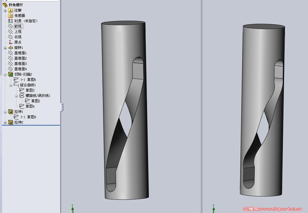

发表于 2010-8-24 18:17:38 | 显示全部楼层 来自: 中国河北廊坊
chenjun520601 + 2 应助
发表于 2010-8-24 21:07:59 | 显示全部楼层 来自: 中国广东广州
能截图逐步分解下吗

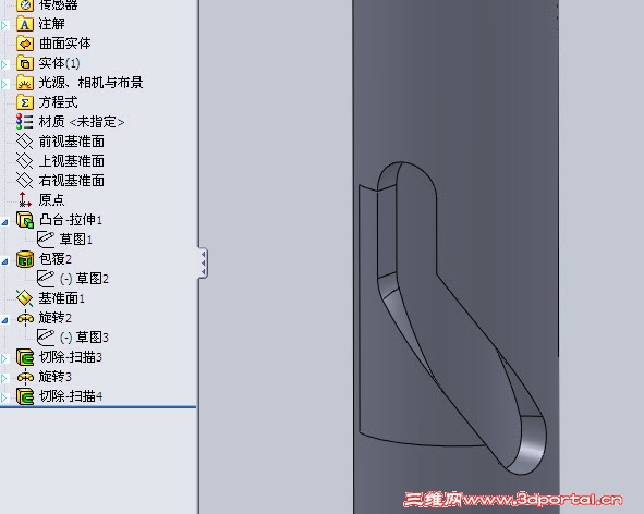

  S. x0 K1 n  d0 W4 ^这是我画的,螺旋槽前端还算工整,后端会出现变形。
/ z! J/ u1 |, H- B1 ]* `我是先画螺旋线,再用组合曲线,然后再用扫描切除!现在还没找到问题出现的原因!
- @& ^7 N- R* U* c还得再请大侠们帮帮忙啊!
发表于 2010-8-25 19:37:40 | 显示全部楼层 来自: 中国天津
用实体扫描切除。
