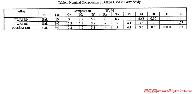

请教高手22CrMoV和PWA1483相当于国内什么材料,最好提供一下材料的化学成分、物理性能、和力学性能(常温和高温)啊。不胜感激
发表于 2010-8-24 22:00:15 | 显示全部楼层 来自: 中国辽宁大连
PWA1483的化学成分:
nel1982 + 3 应助
 楼主| 发表于 2010-8-25 08:53:53 | 显示全部楼层 来自: 中国北京
感谢楼上的啊,还有没有更多点的相关资料啊,急用,拜谢了! sunlx111@163.com

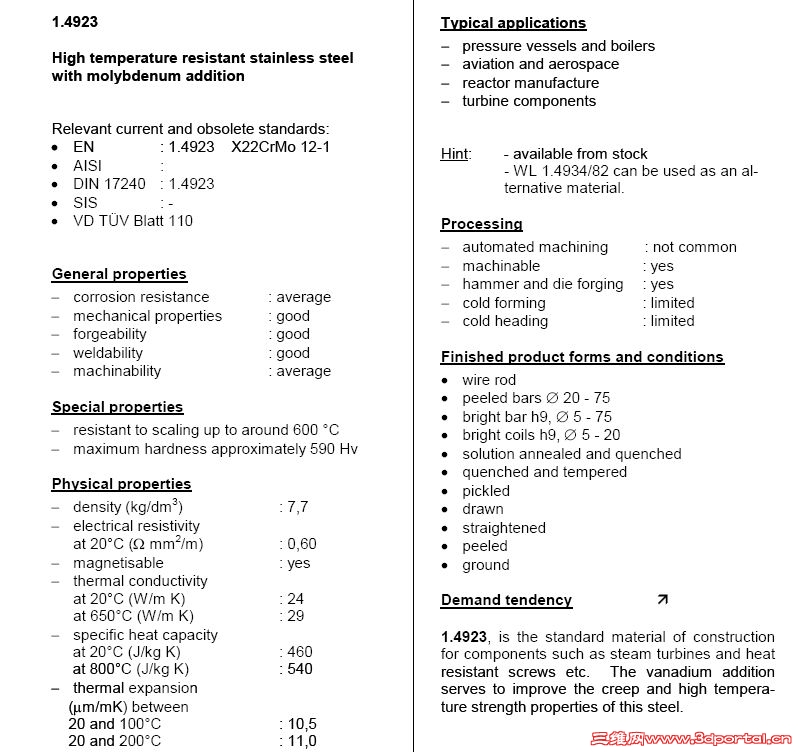

发表于 2010-8-27 16:59:10 | 显示全部楼层 来自: 中国广东深圳
德国的EN10269-X22CrMoV12-1(1.4923)2 S8 x. F! Y+ |3 H$ Y1 _. u
5 e, X2 T8 l& y& }1 y
下面附件是其数据。
w_4923engl.pdf
156.17 KB, 下载次数: 6
发表于 2010-8-27 19:54:22 | 显示全部楼层 来自: 中国辽宁大连
EN10269-X22CrMoV12-1(1.4923)相当于GB 1221-2007中的S47220(22Cr12NiWMoV)
 楼主| 发表于 2010-8-30 13:37:56 | 显示全部楼层 来自: 中国北京
非常感谢dljdw,有资料肯与人分享才是最为大的,赞一个,再次感谢!
发表于 2011-11-13 20:08:33 | 显示全部楼层 来自: 中国北京
谢谢提供附件的网友,我给大家贴个图,希望大家有用,截图只是4楼的部分内容,全贴图了我可能会挨K的, t( I- b" S! T& r" ~) k5 Y
