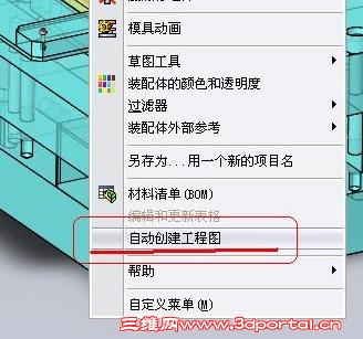

logopress3菜单中有一个“自动创建工程图”好用吗?有谁用过介绍、介绍。谢谢!
发表于 2010-8-25 14:55:15 | 显示全部楼层 来自: 中国广东深圳
同问帮你顶一下让高手出现
发表于 2010-8-25 21:07:05 | 显示全部楼层 来自: 中国安徽蚌埠
好不好用个人理解不同,你去试试就不用问别人了。要想使用此功能,要使用SW里的工程图模板设置功能,设置适合自己的预制空白视图模板,然后将工程图模板文件(工程图.DRWDOT)复制到\Logopress\Logopress3\template\english\drawing文件夹下。

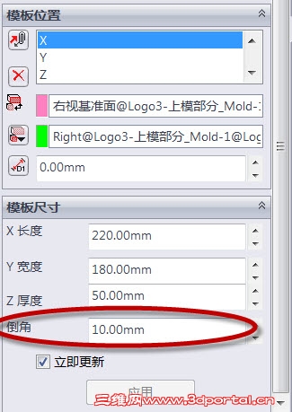

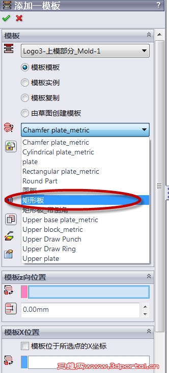

发表于 2010-8-27 09:54:32 | 显示全部楼层 来自: 中国广东广州
其实在Logopress3中,当我们添加模板的时候,Logopress3可以帮我们自动创建每块板的工程图的,当然这个前提是你添加模板时调用的是系统自带的模板。该模板的放置位置在X:\Program Files\Logopress\Logopress3\template\english\plate。在这个文件夹下有B、H、M三个文件夹,分别表示B(Bottom,下模部分)、H(High上模部分)、M(Middle中间模具部分),如果是放在“plate”文件夹下的文件,Logopress3会认为此文件为在创建模板时,在上、中、下模部分都可以调用,而放在B、H、M文件夹中的文件,则分别创建下模部分、上模部分和中间模具部分时才可会显示在下拉菜单中,才可以调用。
发表于 2010-8-27 10:07:15 | 显示全部楼层 来自: 中国广东广州
下面我们以系统自带的“ plate ”件夹下的“ Rectangular plate_metric ”模板为例。你会注意到这个文件名的有两个文件,一个为SW的零件文件,一个为SW的工程图文件。你可以打开这个工程图文件,把它的明细栏改成你自定义的,图纸中的格式你也可以改成你想要的,孔表的原点位置,孔表的样式、放置位置你都可以定义。保存并关闭它。然后你再去3D界面中使用Logopress3的“模具设计”模块,添加一块板,选择Rectangular plate_metric 作为调用的模板,创建完成后,它就会以你刚才保存的工程图格式自动创建好了一张工程图。9 T. z" C1 [7 G7 ]3 Z9 L/ ]
所以我们可以方便地自定义你的常用模板,并放在相应的文件夹中,就可以方便地调用了。上一回复中已经讲了,如果你只希望在创建下模部分时才显示的模板,就要放在“ B ”文件夹下,而不是plate文件夹下。只是创建模板的时候,别忘了同时创建工程图文件,不然Logopress3不会自动帮你出工程图哦。* I4 v2 U* }7 q$ g
至于如何在创建模板时,如何自定义在调用时可以编辑希望变更的参数的方法,这里不介绍了,大家看看帮助,很方便,也很容易。

发表于 2010-8-27 12:45:09 | 显示全部楼层 来自: 中国广东广州
1# cyxcpyzc
4 l# j) h6 `7 E6 C7 M/ c* f2 l( r一般不建议使用此命令来创建工程图。
