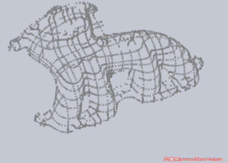

[求助] 一个全部由点组成的3D草图 怎样出模型

是点云数据么。要是的话吧SW的SCAN 3D的插件打开,然后用这个做,

3# xp4525244    我又重新传了一下 麻烦你再帮忙看一下怎么弄啊
发表于 2010-8-24 13:07:56 | 显示全部楼层 来自: 中国江苏常州
这个得需要重新造点线面.应该和proe中点云数据一样的/

应该是传说中的逆向工程和抄数吧?

同意3楼。试试!
发表于 2010-8-24 20:03:45 | 显示全部楼层 来自: 中国四川成都
逆向工程的范畴,lz可以去逆向工程专区请教,那儿应该会有很多办法
