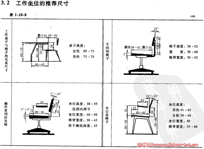

一.椅子的总体尺寸多少为宜
" J1 d7 T# Q8 ^- [0 P  ~" O分两种:) v& P  s6 K& b( }& Z
1. 70cm左右的相对形体娇小的椅子尺寸 包含长、宽、高(要更精确一点的尺度); }. C# \/ P' a/ Y
2. 带靠枕的形体较大的椅子尺寸 包含长、宽、高0 x% q* h1 T0 K/ B9 w! b
二.针对脊椎这个部位
, k; m2 c' p' K( a: ^请问专业人士:椅子的曲线尺度怎么样才能达到最佳效果?请问体验者:你们所幻想的椅子的曲线弧度是怎样的一个流向" h. M; R9 E) Z4 v6 C
三.针对预防或治疗颈椎的体验者来说。在靠枕的部分是中间低两边高的元宝形外观好,还是圆柱型的好?什么材料比较有益3 a# l8 N1 D/ ^; ^) `% H8 k! D
四.如果是带靠枕的椅子,靠枕能上下收缩
+ Q) w6 O' W( K0 r  c6 q请问专业人 士:这个收缩的高度多少为宜?请问体验者:在腰到头的这段部分,希望是实体的还是空心的?希望是用什么材料,例:木头、皮质,或者布料等。。。+ G1 y  z2 |* H7 e) [! t
五.如果您是颈椎病患者,在您还未完成工作量并迫切需要休息的同时,您是选择幻想过能有一个能既坐着最舒服的姿势又能确保你正常工作的椅子?还是选择干脆放下手中的工作,彻底给自己放松休息一下?
4 Y. G/ }8 l! t2 L- B六.请问体验者还想过椅子除了让我们坐着以外的其他功能吗?如果椅子的功能性太齐全了,你们认为操作起来会很繁琐吗?希望是以什么样的方式去操作?

几种工作椅的推荐尺寸见下图:

2#图示,提供了几种正常人工作位姿的常用尺寸,可以作为设计参考。2 J5 L/ [4 v( C$ l6 f, o7 Z$ m
但是,不同行业,不同产品设计中,所关注的侧重点具有一定的“特异性”——个性要求较强的工艺特性。特别是楼主所询之医疗或康复业,对人体位姿的适宜性很难直接套用工业或公共操作状态下的相关参数。
  g- S( ]1 T# i& l# u- B- e建议楼主可以查看本论坛内的《人体工程学图解》:http://www.3dportal.cn/discuz/vi ... C%D1%A7%CD%BC%BD%E2: p; y3 X) H$ h4 m# P7 l' c& S
其中,提供了较为详细的各种数据,设计者可根据具体产品的特性要求,自行从中提取。这样比较可靠。
