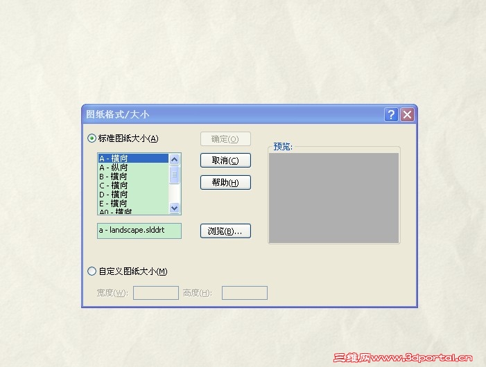

我想问一下,我和同事用的都是SolidWorks08的,但是我们在打开工程图的时候图框就是没法选择,也不知道是怎么回事,请大家帮忙给想想,看看有没有遇到过的,谢谢

没有遇到过图框没法选择的事,所以不明白楼主提的是什么问题?最好做个截图看看!

就是那样的  你要想编辑图框就单击鼠标右键,进入《编辑图纸格式》

不知道具体是什么情况,我遇到过的只要在图纸空白处单击右键,选择属性,会跳出图框选择的对话框,在那里进行设置就好了。

不好意思,您看看下面的图就知道了,打开后没法选择图框,只能点取消键

7 u* M, W! o) b0 F' [您先看看我下面上传的图吧,根本没法选择,也没法单击右键

你这个版本是不是没有破解好吧?不然怎么会这样啊

看了你的贴图,的确没有遇到过?但还可以用其他的方法,这就是在本论坛下载图框、按要求复制在楼主的安装文件里就可以用了!

浏览一下试试
