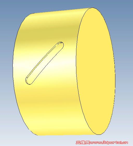

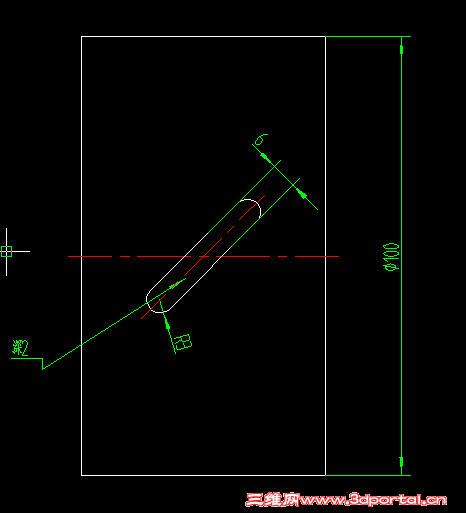

如附件图
# D0 n  L7 ~, P6 h( s, W     请赐教

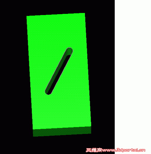

用拉伸里面的除料就可以了。

0 ]3 f0 c" t# ]- r4 F我的做法是:先拉伸一圆环,外径Φ100 内径Φ96(为的是保证深度均为2) 高度你图上未标,我取得是50 ,再在外标拉伸除料一键槽,深度拉通就行(利用三维球调整位置),再在孔中心放一圆柱体Φ96×50,一切OK

这个用CAXA也可以画啊   你先画一个D100的圆  在画一个D98的圆把他扫描成面  再创一个平面画键槽  用拉伸除料  拉伸到面不就出来啦   上面的兄台 还需用UG吗
