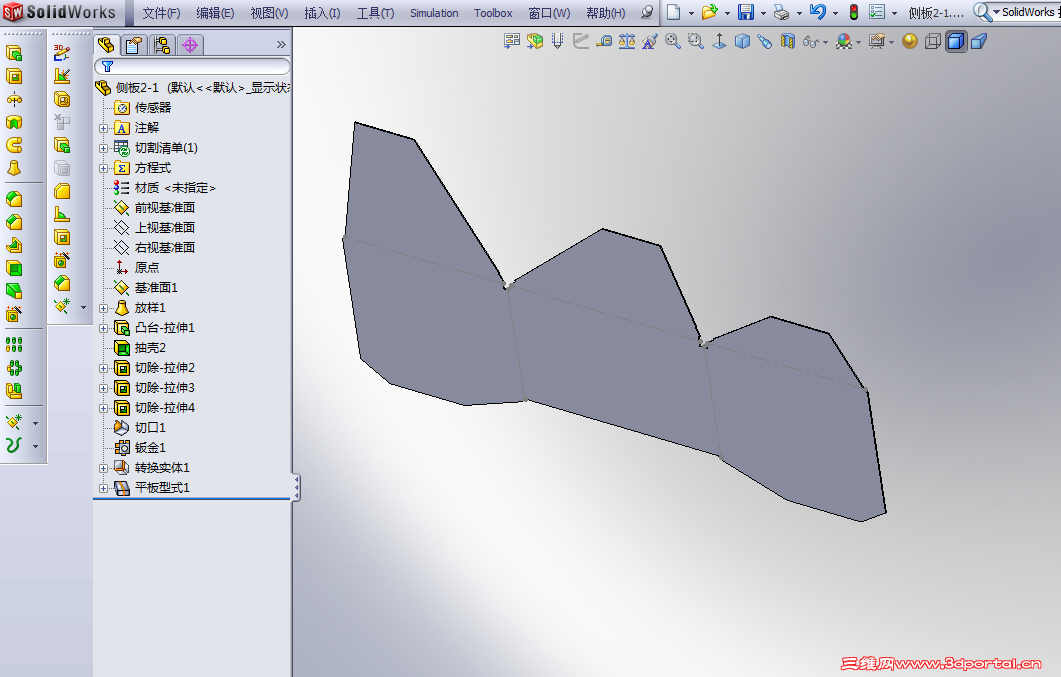

本人有个问题希望大家帮忙解决!!!
+ t) b' K- O; X  m' Y7 z; C本人画一个方框不规则的,实体建模到抽壳到转换钣金' l- I& O# n; o8 _& F
由于抽壳后导致顶点处切口复杂无法转换钣金!
8 \% q2 ?8 N' G- c; [哪个帮忙解决下!: u: S- ?5 y/ H+ Z  E

发表于 2010-8-23 23:19:52 | 显示全部楼层 来自: 中国广东佛山
还给你1727738
9 u7 q0 G7 W# |6 [' L4 Dsoar_tch 发表于 2010-8-23 20:02 http://3dportal.cn/discuz/images/common/back.gif
3 X2 B; h0 F7 M* t
顶上的三个边怎么没有了~~我自己试过~那三个边弄不了折弯~~!!
发表于 2010-8-23 23:23:20 | 显示全部楼层 来自: 中国广东佛山
晕~睇错了~原来那三个边是斜位来的~!呵呵不好意思~!
