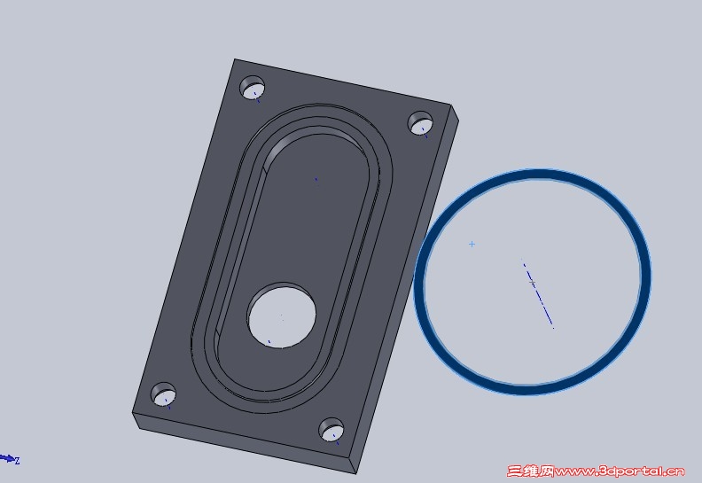

" [1 Y& l9 E% V6 j& P& d9 K% e求助,SW2010。装配体中O型圈和椭圆型的槽怎么配合。O型圈是标准件直接导入的。

楼主,你这装的是密封胶条吧
发表于 2010-8-23 11:25:07 | 显示全部楼层 来自: 中国浙江宁波
修改一下密封胶条
发表于 2010-8-23 11:29:01 | 显示全部楼层 来自: 中国广东佛山
你想将圆圈按着椭圆的型状来安上去??
 楼主| 发表于 2010-8-23 12:14:37 | 显示全部楼层 来自: 中国浙江杭州
2# gdilimon 不是的,图纸上标的就是O型圈。
 楼主| 发表于 2010-8-23 12:16:01 | 显示全部楼层 来自: 中国浙江杭州
4# alvisgya   SW没有那种配合好了以后。O型圈弹性,能拉伸的?
发表于 2010-8-23 12:16:51 | 显示全部楼层 来自: 中国上海
自己在库上修改一个,然后保存到库里,用的时候调用吧。
 楼主| 发表于 2010-8-23 12:25:37 | 显示全部楼层 来自: 中国浙江杭州
7# liusheng_90   不会呀,赐教!
发表于 2010-8-23 16:05:19 | 显示全部楼层 来自: 中国山东济南
你可以将O型圈画成你需要的样子,再在O型圈侧面画一个圆用于装配时的配合关系,
发表于 2010-8-23 16:50:32 | 显示全部楼层 来自: 中国山东日照
可以将零件虚拟化在编辑装配。。。。
发表于 2010-8-26 08:08:40 | 显示全部楼层 来自: 中国河南郑州
按照你画的沟槽尺寸再画一个O型圈,然后进行装配!) I& U: j7 S  |- B
相在的三维软件还没有那么智能,能够装配柔性体!期待改进!
发表于 2012-11-6 16:07:08 | 显示全部楼层 来自: 中国上海
解了我的疑惑
发表于 2012-11-6 18:47:09 | 显示全部楼层 来自: 中国河北保定
利用“配置”功能,可以把垫圈画成两种不同的配置,即一种正常状态,一种装配状态,这样在装配体里面直接选择装配状态即可。
发表于 2012-11-6 19:08:33 | 显示全部楼层 来自: 中国河南安阳
修改一下密封胶条
发表于 2012-11-6 22:10:09 | 显示全部楼层 来自: 中国湖南衡阳
把密封圈另存为一个零件,然后做一个配置,装配时用变形的配置即可。
