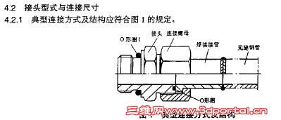

请问3/8的管螺纹插进M16的丝孔密封效果怎么样?如果可行采用什么办法进行密封?(M16的丝孔是液压缸上的没法改变)。压力大约5MPa
4 Z( b8 A( s  W# C' c/ e8 |! B感谢各位帮忙!

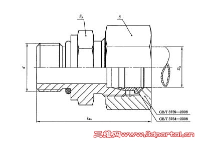

不论3/8的管螺纹是什么型式的管螺纹,都是不能拧到M16的螺纹孔中的,一则螺纹大径不同,二则螺距不一样,尤其是后者,如果强行拧入,很容易造成螺纹烂牙。
3 d% k% e, X% Q) v) P3 T可以到JB/T 966-2005《用于流体传动和一般用途的金属管接头O形圈平面密封接头》、GB/T 3733-2008《卡套式端直通管接头》等标准中查找合适的管接头。如图中所示,可以采用端面密封。
+ f3 l" v8 h7 |9 j9 v5 h2 h各种管接头标准中拧入基体部分的螺纹大多是细牙普通螺纹,你可以看看缸体上的究竟是粗牙还是细牙的。如果是粗牙的,也可以参照标准中的接头型式自己设计相应接头。

& K2 h( _8 z2 [3 q) F6 h" _7 W去买个接头就好了!!去材料行找(很常用的接头两端都是公的一端斜牙一端平牙)!!不要直接用管牙!!
