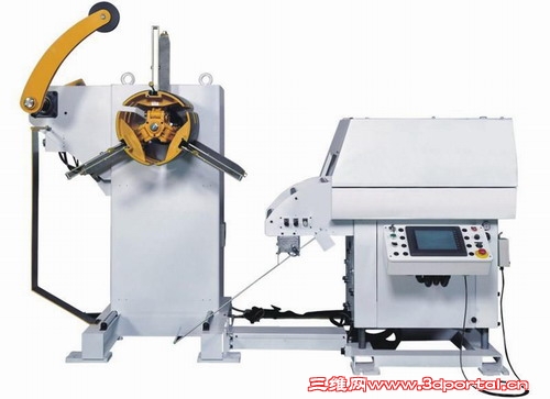

$ H; O1 J( x, Q6 r. [8 H谁有冲床自动送料机构原理、或是自动送料机构说明书?可否发上来与大家分享。谢谢!

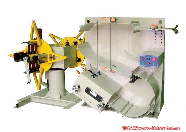

LZ所附的图为解钢卷架;不是冲床自动送料机。" Z4 D2 z5 h" X8 e- b
冲床自动送料机如下图

  |3 e* |& T8 c3 x' G4 y对 国内也叫开卷机 和开卷机挨着的是校平机或整平机。楼主的图是那种叫三合一、二合一的送料机。
( |7 g; u. z/ P/ s* w/ V7 @0 h自动送料机和冲床连着。
! X8 s( E1 W4 q& J3 A3 q. W4 ?自动送料机和冲床连着。5 ~% J) X; w& n- p" L6 i; [5 ]2 b
hxg168 发表于 2010-8-28 15:12 http://www.3dportal.cn/discuz/images/common/back.gif
9 w- U  G6 a# J* E+ e  X; Z6 z/ Z
+ F6 S8 T/ U4 Z9 n: U非常正确....

这只是料架和整平装置,而不是送料装置,目前用的送料装置有很多种,有空气的,凸轮,NC伺服,滚轮的,夹式的,用在不同的产品和加工母机(冲床,油压机)上的。

a.jpg+5#图正好是一套不知道价格是多少?
