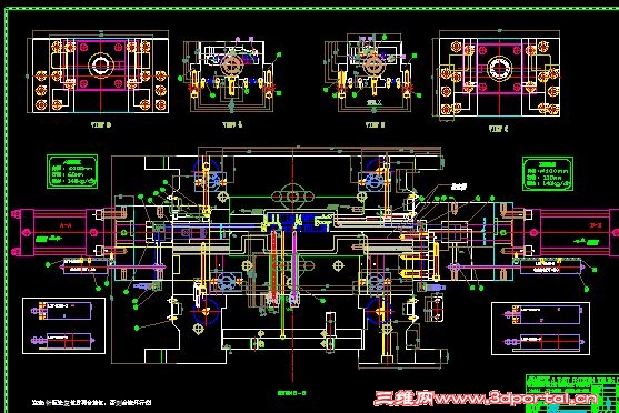

[推荐] 合金模的设计和加工小结
发表于 2010-8-21 21:07:48 | 显示全部楼层 |阅读模式 来自: 中国广东广州
本帖最后由 开亮 于 2010-8-21 21:09 编辑 ) x1 d/ u+ i3 {6 p! u: h
合金模.part2.rar
1.44 MB, 下载次数: 10
合金模.part1.rar
1.95 MB, 下载次数: 10

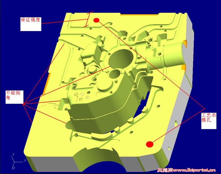

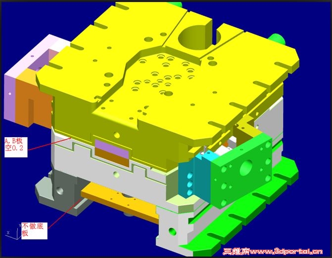

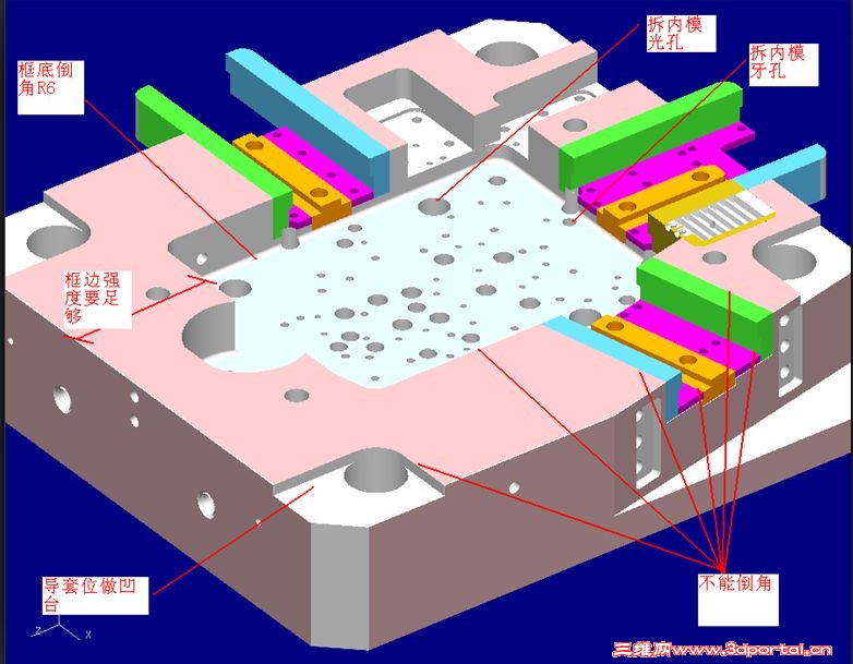

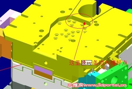

  1.模架
" F( J% `7 p8 c# Q  a.外表面要求光亮平整,前后模框加2个打出孔,注意要加在没有镶件的位置,防止零件掉出来。
4 A6 d& b0 b4 U7 p# M  b.A.B板模框间配合各做0.1-0.15,同时加做飞水挡板防止铝飞出来渣伤人。
1 ?: \  D* q* L) }, k- _+ y; ^7 H  c.为了防止模板变形,起码做2个支撑柱,一个放在分流锥,一个放在分流锥的上面,注意不要与其他零件干涉。/ M' P$ H' d: l4 a8 h. P% z# {
  d.模具加2-4根中托司和中托边,中托边最好做成带限位的。
1 Q' f+ \- Z2 L" ]  E' o  e.模具底板要做通,便于散热。
! t& @; ~, b9 V4 G, v$ E  f.模具四个角要切角,防止安装时不撞格林柱,
% N8 j. b/ o; e6 R/ ?5 @9 x  g.定位圈内孔表面要求内圆磨后氮化,并沿出模方向抛光。
+ e- a! U$ U; e& J2 V  h.定位圈表面的冷却环底部到分流锥表面的长度一般等于料饼厚度。固定此冷却环的方式有2种:烧焊和加热压入。
9 w; s3 w9 D' a1 d2 K" m* B  i.分流锥一定要做运水来冷却,且离分流锥表面25-30mm.5 }+ g* J6 E3 ]
  j.模架四个导柱孔要做撬模槽,深度8-10mm。
' H- M0 k  u9 W- b' Z  k.模架一定要调质处理的,最好是锻打的模架。! j+ P, \$ \( b2 }+ {
  l.为了方便取内模的镶针,可以在模具表面加打孔,然后收几个无头螺丝,这样方便拆装更换镶针。
& @8 a2 \5 B( R' l4 f4 w: q  m.吊装孔至少为M30深45的,顶部至少2个.( n: a% |' M: ~) b- X: H8 G) a. t
  n.外置弹弓一定要加做弹簧保护套,防止弹簧变形。
2 P  r# a+ c; b9 C: p  o.高出模架面的且要与地面接触的面要加支撑柱。

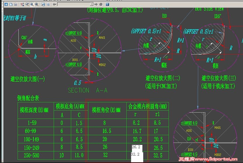

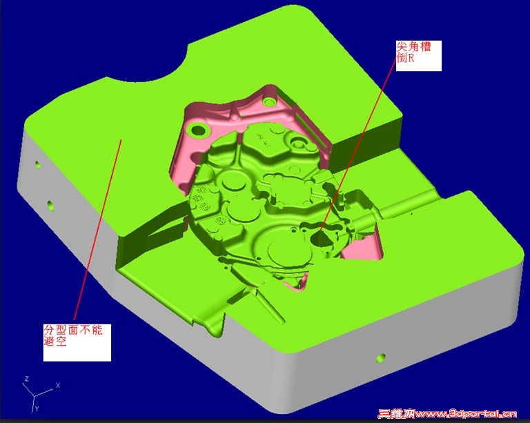

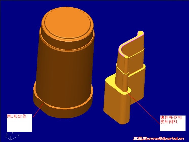

8 ~( k4 f- u; [0 ?2 I" {) o  2.内模,镶件: ?" L; P+ A+ m4 k
  a. 加工后热处理前做去应力处理。! ~; m. {$ ], O7 I+ u8 l
  一般铝合金淬火HRC45+/-1°C,锌合金淬火HRC46+/-1-1°C, T. y8 Z9 K8 L
  b.内模的配合公差:一般做到小于模框0.05-0.08mm左右,$ ~6 ^6 ~$ f2 f2 b1 F7 s
  可以用吊环轻松取出放入模框。; l, f3 Q5 @9 |/ W9 w" |
  顶针配合公差:大于等于8mm的顶针间隙0.05mm,1 V8 \4 P3 w  L& W5 T) H2 X
  小于等于6mm的顶针间隙0.025mm。( E' I8 E: x9 O! A/ B- h+ z
  c.凡是内模上面直角和锐角的地方一定要包R0.5mm以上。  [$ D+ j! k; D3 l7 \
  d.内模表面多余眼孔用一字螺丝堵死。( _4 L8 l5 V5 |$ ]3 j3 g

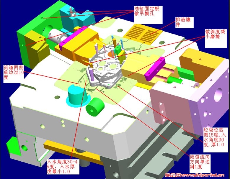

  3.流道及排渣系统设计
* o" G& a3 ]1 \% h  a.分流锥上面料饼的主流道要做到圆表面积的1/3以内。这样防止冷料快速进入型腔前就封闭了分型面。
) r5 z. O0 Q) s0 q; }* {0 K  b.分流锥上面主流道要做成"W"形状,料饼厚度做到15-20mm.
, P8 B4 c" x" y' W9 T; ]! _  c.一般主流道的长度做到30-35mm,且单边做5-10°的出模。& E( ^. e2 ~% V% I9 I
  d.一般横流道最好是拐弯,且做成2个台阶以上,防止冷料通过横流道进入型腔,导致产品表面冷隔纹。
9 j4 s2 O6 I2 N" d4 i  e.一般能够在横流道进入产品出的浇口位置加2个缓冲器最好了,这样就完全把冷料挡在了型腔外面了。: w$ k9 a9 c; w+ Z3 u
  f.一般标准主流道下面的顶针料位都要做出模,且要包R2以上。; }8 }6 V/ p+ ~6 h6 R
  g.主流道对面有凸出的芯子一定要避开,且主流道对面的渣包最好是先做垃圾包,然后看情况再加开。
. N0 C; ]! i. M* U- ]& ~, L6 v  h.渣包最好开球场的平面,半圆的截面形状,且入水处与排气槽都要隔开1/3最好。渣包的入水处也要跳级。$ o2 S7 n) w) r- o; r) Y& ?
  i.排气槽要打折且要圆滑过渡,要遵循"3.2.1"的规则。
$ a0 K' q1 [8 I$ w4 E% g5 Z$ n  j.为方便加工,直流道与产品相接处浇口要跳级,后加工时不容易掉肉。1 j  ]3 K# K8 Z+ }( h
