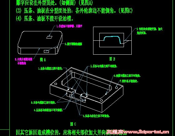

因合金模成型过程中的金属屑易卡在各间隙处,故合金模具在避空设计时需遵守那些事项呢?欢迎大伙参与讨论!
发表于 2010-8-21 22:17:36 | 显示全部楼层 来自: 中国广东肇庆
顶针孔(镶针孔)应有避空位, 前端配合位长度可设计为15mm.在顶针板内每边至少须避空0.25mm

导柱周围模框的肉厚可以切去10mm做避空,便于清洁。

合金模倒角标准.rar
33.95 KB, 下载次数: 5
