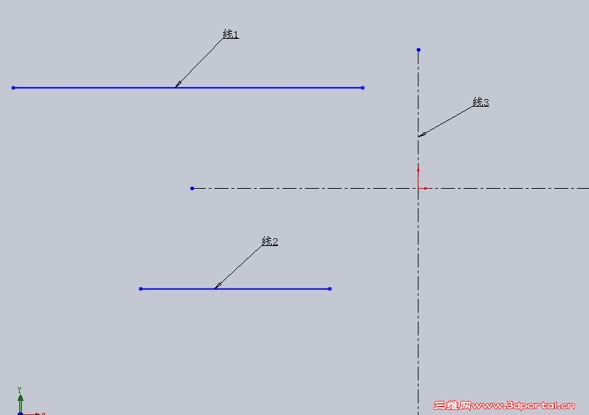

草图里。我想让线1和线2的中心跑到线3上,并且让线2变得和线1一样长。有什么技巧?+ Y& [. q* W& M  Q) A
我用几何关系里相等,总是线1变得和线2一样短,不能让线2变得和线1一样长

第一步用延伸  G# J& E( ~0 `# b0 l7 {/ j
第二么,先将线一固定,在添加几何关系

線一畫好鏡射不就得嚕?
. {6 U6 C8 u% k8 `9 F& W7 |0 q: s6 }或是幾何限制使用等長等徑   =   符號

to 2楼,固定较长的线,这个方法我试了下,有时候可行,有时候又不灵,奇怪。
+ T3 e& ?' \  m6 T7 ~TO3楼,等长等径好像不能实现两线的中心自动跑到竖线上去。镜像处理可行,但一条线就变两条线了

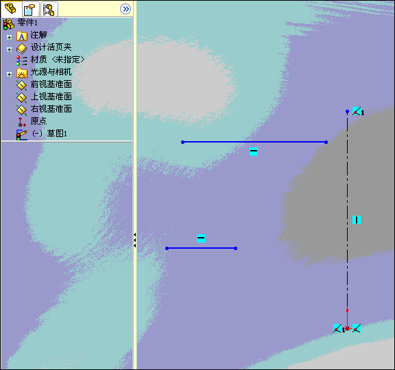

1、在线1、线2中点各绘制上一个点,然后设置几何关系,使这两个点与线3重合,即可保证线1和线2的中心跑到线3上& R7 Z; L7 M% f( u
2、设定几何关系使得线1和线2相等。

谢谢5楼的朋友。这个方法可行。TO 6楼朋友,我只是举个例子来研究草图技巧
发表于 2010-8-23 09:41:52 | 显示全部楼层 来自: 中国山东青岛
这草图技巧貌似不太实用吧,要对称可以动态镜像,或者拾取线的中点和构造线重合,线段相等就可以了,长短可以用尺寸来控制的.
