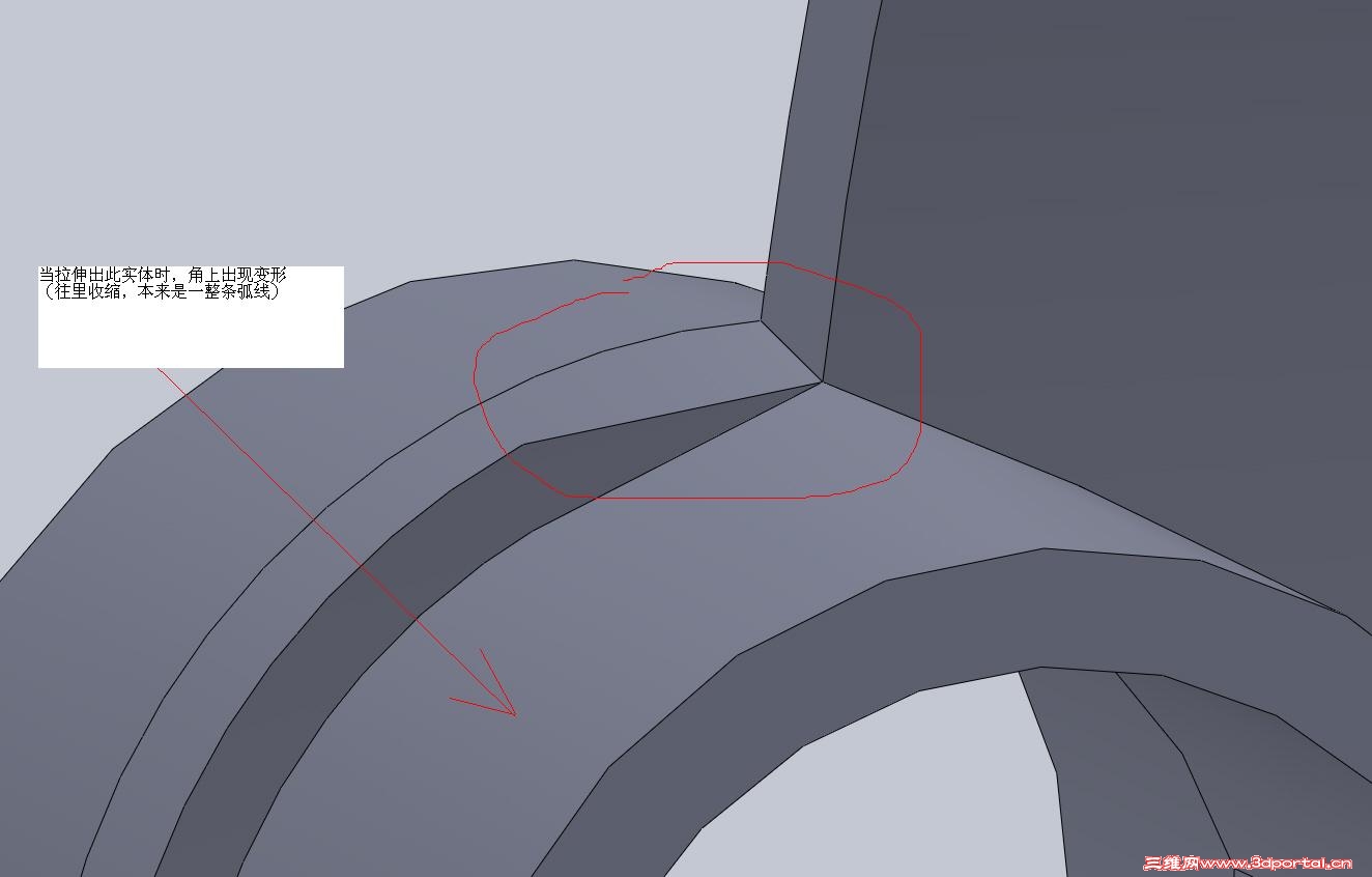

2 `" b3 n4 K9 F6 N上图为拉伸出一实体,角上出现变形
7 k  Q0 U' n/ u) F; `

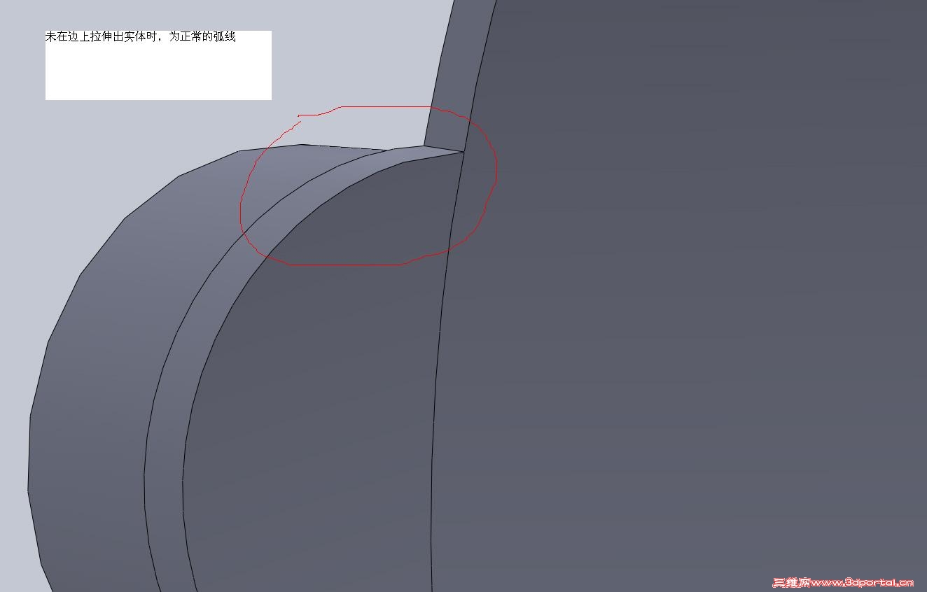

5 R& J5 i# A8 w2 G( u, X. w下图为拉伸实体前未变形的弧线) [! n- e1 |  E/ z
8 I* P/ A: D+ Q# f& _/ P) k
$ \$ |( J: M& x/ }今天反复做了半天,也不明白怎么回事,后来我把拉伸圆柱体的直径改小2mm就好了(实际产品是不能改小的),不知大家有没有遇到过,有经验的前辈请指点一下

只是软件设置的显示精度问题,实际并没有,就像AUTOCAD里的选项线段的显示精度一样。PROE也是。
发表于 2010-8-20 23:27:30 | 显示全部楼层 来自: 中国广东深圳
不知道是显卡不行还是显示设置问题,最好先把显示设置调整一下看看。
发表于 2010-8-20 23:42:09 | 显示全部楼层 来自: 中国河南平顶山
不影响打印输出
发表于 2010-8-21 04:10:49 | 显示全部楼层 来自: 中国陕西西安
源文件上来看看& l2 i) W9 K+ g! `& u' |" N2 d( H
显示精度调整一下看看

  o# f2 v6 w$ J& m选项——文件属性——图像品质

总结
) n& R1 b9 \$ N4 c( x1、显示问题
0 P5 w8 S& @9 m. K2 f. d2、约束问题
发表于 2010-8-23 16:30:43 | 显示全部楼层 来自: 中国广东深圳
普通的电脑还是不行啊,图形工作站应该不会出现这个问题
发表于 2010-8-23 17:06:51 | 显示全部楼层 来自: 中国北京
感觉好像是显示精度问题,和制作原理没有关系
 楼主| 发表于 2010-8-23 21:24:50 | 显示全部楼层 来自: 中国浙江金华
在正视图图上看看是否一个园就可以啦,若不是园的,就有可能是约束问题引起! i8 ~3 F6 }. |, v# E
rockyhuo 发表于 2010-8-21 13:13 http://www.3dportal.cn/discuz/images/common/back.gif
* {6 `- B, C, z' c) j% ?: ~2 d正视图也是失圆的,我分析一下,是不是我做的过程中没有把一些草图完全约束起来有关?
