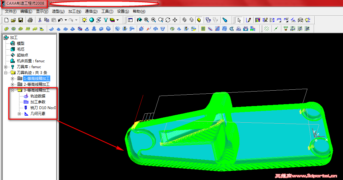

在CAXA制造工程师2008中,有等高线加工,但做的模型一直无法生成程序,请问旭何解决,需要什么条件?

告诉你们不能生程序的原因是安装后要重启,因为要添加进注册表的
发表于 2010-12-16 13:03:46 | 显示全部楼层 来自: 中国北京
如果是等高2粗加工   就一定是你的 下刀方式有问题  我就遇到过这个问题   我研究啦一下午才把它解决掉了   你试着改你的下刀方式
发表于 2010-12-20 17:30:19 | 显示全部楼层 来自: 中国湖北荆州
还有就是要检查你所设置的加工的坐标系、边界和Z的加工范围,如果模型不在范围内,是无法生成刀路轨迹的。我也是在www.caxa.com上下载的试用版本,安装后重启,就可以使用了。
发表于 2010-12-21 17:43:19 | 显示全部楼层 来自: 中国河北沧州
我最近正在研究这个问题,目前的成果显示为
$ Y: _: f9 Y1 e3 X软件和防火墙的冲突。如果在卸掉防火墙的情况下再装还不行,那就是我下一步要研究的问题了。
