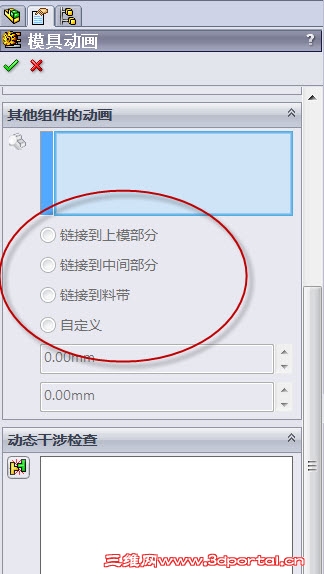

发表于 2010-8-27 12:51:49 | 显示全部楼层 来自: 中国广东广州
当然可以设计了。可以将侧冲的部件做成库或是直接当然子装配体直接使用Logopress3模具设计中的命令插入进去即可,然后进行详细定位就好了。
! q+ z" F6 F- o5 B2 S) g: X至于动画,请看图片。2 A$ C4 F' \6 T" A+ i/ l* G  x6 K5 k% u

 楼主| 发表于 2011-12-20 14:20:28 | 显示全部楼层 来自: 中国福建福州
请water_hu 出个教程吧+ d% ?4 ^* x& [0 R6 i/ Z
我自己试了试侧向动画搞不定啊,只能做上下的动画,侧向的搞不来。水平不够啊!
