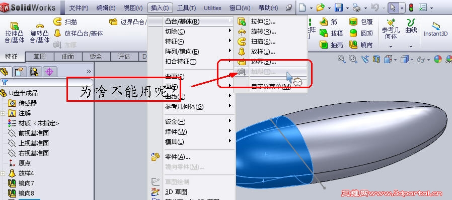

在做一个U盘模型时,加厚命令不能用,请高手指点一二!) k" q5 V9 z8 |5 `/ ]
我是按教材做的,教材可以,可是我这不能用,不知道为啥?9 G  t8 A  B" n0 K. h* b$ `

我看你的第一個特征就是實体放樣,可能已經為實体沒有曲面可放樣.
& Q# H7 T6 A1 K, {因為沒看到你的原文件這是猜測,你可剖視看看是不市實体.

 楼主| 发表于 2010-8-20 14:38:51 | 显示全部楼层 来自: 中国北京
时实体,教材就是用实体放样命令做的。

呵呵,LZ第一:就是用实体放样,你怎么可以加厚它呢;( L+ |8 E  G8 K+ b% r
  第二:你这个U盘我觉得应该通过抽壳体来成,通过工具--最小曲率半径来测出实体的最小半径,你这个最小曲率半径是1
; _  j& ^/ J' M, e
/ m! {2 ^1 h  k6 X' m* c) s  你可以洞察一下哈

o  谢谢大家,估计是书的bug,我是个初学者,照着书上的例子练习的,我就纳闷,书里怎么搞出来的!
. ^" W' W5 |* K! q* ^5 I; \8 `总结一下:净信书则无书!
