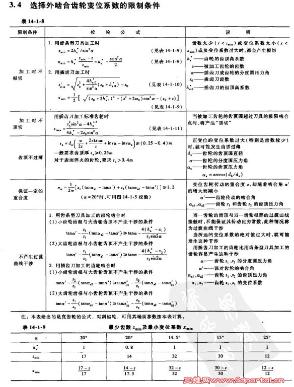

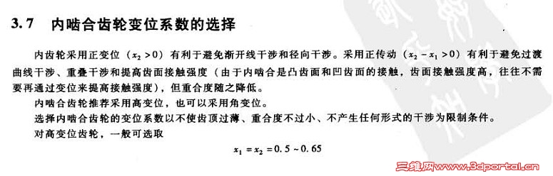

谢谢3楼的指导,手册上说得很清楚了,请问内啮合传动变位系数如何确定的
发表于 2010-8-22 09:04:01 | 显示全部楼层 来自: 中国湖南岳阳
内啮合齿轮的变位系数一般取0.5-0.65.
