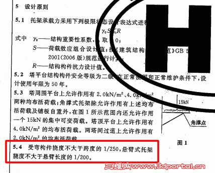

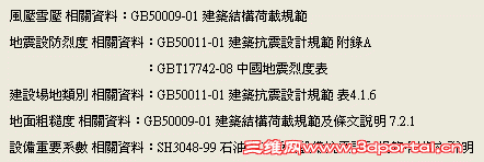

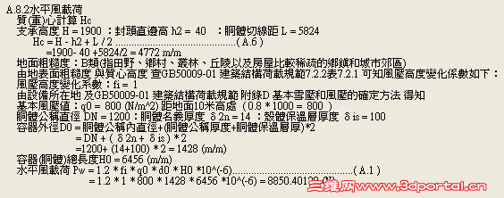

发表于 2010-8-19 23:11:56 | 显示全部楼层 来自: 中国台湾
4 `# T! h7 {4 l$ ]2 {2 R1 p( F; k* I: O1 y* O3 M
要找国标,书内所引用资料可能已过时. 图一可能要用国标   图二计算例

发表于 2010-8-19 23:25:41 | 显示全部楼层 来自: 中国台湾
本帖最后由 hottee2009 于 2010-8-19 23:31 编辑 + V: a, f7 I+ J0 e
8 S/ t8 f% ^* V5 c3 I+ k3 o
一般平台新标准系以变形(钢度)为准(不太记得好像是梁长的1/250<铁材类>)可由扰度反算回去;平台设计一般也不会留太多量(大家都有成本要考虑);新增重量还是另做支承为安;不然就另做补强。
参与人数 1三维币 +8 收起 理由
lauhob + 8 请问资料源自何处
发表于 2010-8-20 17:42:18 | 显示全部楼层 来自: 中国台湾
本帖最后由 hottee2009 于 2010-8-20 17:52 编辑 6 B9 ~9 g$ a; F( W- |6 q* a* Z# D( O
, L# L; |* f# G0 D& @4 B  I% z3 e( t
HG/T 21543-2009 圆形塔平台通用图
8 Z* y+ V, ]7 ^5 b7 y& T4 D" i. b$ n( t
论坛09年版有黑印;可参考92年版
