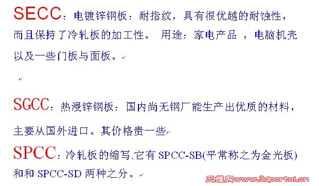

工艺上,和价钱上有多大差别?
发表于 2010-8-18 16:53:46 | 显示全部楼层 来自: 新加坡
SPCC是冷轧碳素钢板。在日本JIS标准中,冷轧碳素薄板有SPCC、SPCD、SPCE等几个牌号,其中后二者表示冲压和深冲用冷轧碳素薄板,分别相当于我国13237标准中的08AL优质碳素结构钢和5213标准中的08AL深冲钢。而SPCC表示一般用冷轧碳素薄板,相当于我国Q195-Q215A,不做冲压试验,需保证抗拉试验。
3 l# {0 X8 D5 ^) u( gSPCC 一般用于汽车用品、电器支架、锁、文具用品等产品。
' h% t9 K! g8 [9 B, _4 GSGCC是热浸锌钢板,国内尚无钢厂能生产出优质的材料,主要从国外进口。其价格贵一些,很多厂家为节省成本均改用SECC。

发表于 2010-8-19 16:58:06 | 显示全部楼层 来自: 中国江苏常州
贴个图!!!!!!!!!!!!!!!!!!!!!!!!!!!!!!!!!!!!!

2# taotaooo 0 N6 J: F. N+ ~1 C# |
非常感谢你的回复,那我想问一下,该怎么辨别是SGCC还是SECC呢?  这两种价格会差很多吗?

3 C6 K; u2 T  S" v+ f2 ^4 F非常感谢你的回复,那我想问一下,该怎么辨别是SGCC还是SECC呢? 从外观上可以分辩吗?
! p& U9 _& w% [1 a9 W/ ~' @% Z2 o( g$ ^  R3 U
还有   这两种价格会差很多吗?

听说,SGCC比SECC贵200元/吨。我不是做采购的,数据仅供参考。
& }9 o# |+ P! A' W) n# ?SGCC的镀锌层厚度可达200um,而SECC的厚度只有10+um,所以防锈性能SGCC远高于SECC。
