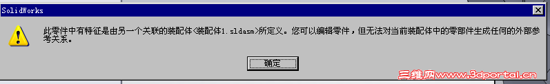

[求助] 这句话是什么意思?
发表于 2010-8-18 11:52:50 | 显示全部楼层 |阅读模式 来自: 中国四川资阳
) G: v; M8 G. g: {% P& j+ k" \! j这句话是什么意思?知道的大侠告诉下。
发表于 2010-8-18 11:57:59 | 显示全部楼层 来自: 中国上海
关联设计,没有删除引用
发表于 2010-8-18 16:30:30 | 显示全部楼层 来自: 中国北京
你在装配体中设计了零部件,说明新的零部件与原先装配体中的零部件存在着引用关系或参考关系。我在实际使用中,有时出现一些莫名其妙的问题:包括你现在的问题,有时可以编辑,有时不行。具体原因不明,不过设计时最好按帮助中规定的内容进行。
发表于 2010-8-18 18:31:40 | 显示全部楼层 来自: 中国北京
这是配合过度,你可以不用管他,再做你要的配合,完了电脑会把过度的项目用红颜色显示出来,你把它删掉就可以了。
发表于 2010-8-18 18:43:28 | 显示全部楼层 来自: 中国北京
4# fgshrl
/ t" b, r+ C- B2 i1 Z这个不是什么配合吧,是装配-零件中参考引用发生的问题。这个功能sw做的不太稳定,建议参考完后,去参。
