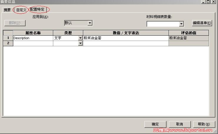

[已解决] “自定义”与“配置特定”属性的区别
发表于 2010-8-17 20:09:55 | 显示全部楼层 |阅读模式 来自: 中国江苏南通
请问各位达人:小弟我只会使用简单的属性配置,这框中的“自定义”与“配置特定”下的属性定义使用有什么区别?小弟不怎么使用其他配置,要么在无其它配置状态下它们效果是一样的?
发表于 2010-8-17 23:10:18 | 显示全部楼层 来自: 中国天津
不同配置下不同属性定义。至于属性可以定义什么有相关教程。可在论坛里搜搜。
发表于 2010-8-18 06:41:33 | 显示全部楼层 来自: 中国重庆
楼上说得对,就是指不同的配置使用不同的属性的区别。"自定义"指为当前默认配置的属性,而配置特定可以指定将属性应用于特定的配置。
发表于 2010-8-18 07:48:35 | 显示全部楼层 来自: 中国浙江宁波
在本论坛搜索一下
发表于 2010-8-18 09:43:18 | 显示全部楼层 来自: 中国北京
自定义是给零件或装配体文件添加属性用的。
7 b3 I7 l  I& E) [* O* |配置特定是分别给多配置零件或装配体里的每一个配置添加属性用的。1 T# a9 T" I, H* m9 ^9 {. o
自定义和配置特定都填上的情况下工程图里优先显示配置特定离得属性!

 楼主| 发表于 2010-8-18 19:38:51 | 显示全部楼层 来自: 中国江苏南通
5# xlr1030 大哥的意思我理解为在多配置状态下同时填写的属性将优先使用“配置特定”,是这样的吗?
发表于 2010-8-18 21:13:20 | 显示全部楼层 来自: 中国广东深圳
理解正确。在工程图中,“自定义”和“配置特定”都设定有属性值时工程图模板会优先读取“配置特定”里面的值。

发表于 2010-8-19 10:55:10 | 显示全部楼层 来自: 中国北京
7# ntyanlei 4 I8 _( z2 g  g* ~6 h4 a
在多配置的情况下 你想要在每一个配置里指定一个属性 那就用《配置特定》这个选项
发表于 2010-8-19 14:35:18 | 显示全部楼层 来自: 中国山东济南
/ {) S: j2 e1 P1 S配置特定是分别给多配置零件或装配体里的每一个配置添加属性用的。
8 b3 w1 O: S% R4 f! ~自定义和配置特定都填上的情况下工程图里优先显示配置特定里得属性!

感觉就是这样的,配置里面定义的属性对应文件配置显示

发表于 2010-8-20 13:01:46 | 显示全部楼层 来自: LAN
配置特定可以与设计表关联、自定义属性则不能,
