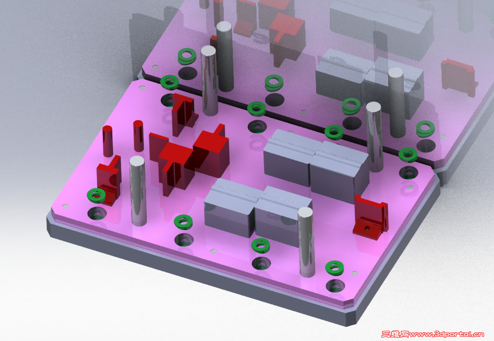

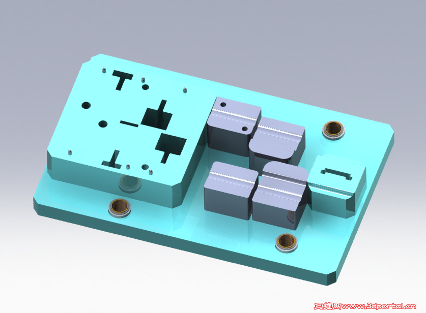

请高手看看这模行不行。。。谢了

哥们,你的弹簧放的不怎么好,而且好像也少了点。2 _* i1 _3 c- j
一般要放在冲头的附近,楼主应该先学习算算冲压力和卸料力2 H. W$ K$ i' p9 p
不过楼主三维用的还不错!

带料的载体部分太少,成型和送料时易变形。

個人認為:9 i4 j* z+ r7 k; j, h( Y
1:做節距定位,排1出2(對稱)
2 M- H0 D" c' r; z/ j2:打凸處開方孔.
2 e6 o! }# i& W0 u- A3:空步.( i2 t+ e/ p  S# j/ [0 K' [
4:打凸.
, e% n( [+ X# p) Y$ b- A+ v5:空步.9 i% n) c" x3 f% r/ R4 @$ _! w
6:衝孔,切邊.下料,同步.
2 }# n  U5 O1 E8 c1 D) W5 R
+ r  L* b0 S& L3 D* D& a中間廢料處,可做定位孔., ^# ?0 K( {: j6 C2 K( M
如此料帶會寬一些,但尺寸應該是OK的.

一般做簿料模具,我觉得弹簧应该放在内导柱和冲头附近,要不然内导柱卡住了,那可是个麻烦事哟.
