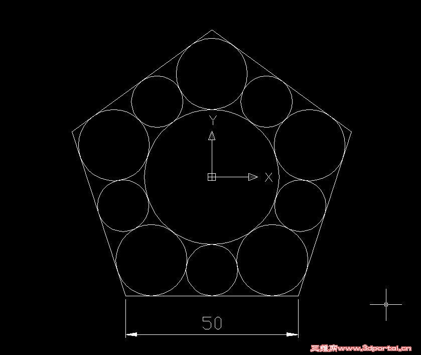

我也发一个CAD作图题:
, Q, u+ i7 h  O0 o: t7 S 未命名.JPG

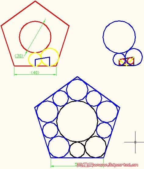

发表于 2010-8-17 16:16:36 | 显示全部楼层 来自: 中国浙江台州
图一
( a: J% c8 a2 O0 |/ ]; b( u2 n尺寸仅供参考 没有实际价值0 E+ A0 ^; ~$ M  k: ?* E# t& S
保留蓝色线段/ x' c" N$ [' W4 o1 \$ R
图二
9 F' l' M6 `+ c* I/ F红色圆为黄色角平分线的辅助线
; R+ H$ k% ^+ _8 w保留蓝色圆
) R& r3 f( j/ T/ m; e图三
% M1 l3 [; K$ J% s: f补齐图形 缩放至50
2005llnn + 5 技术讨论

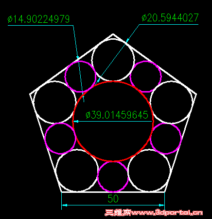

发表于 2010-8-17 16:29:01 | 显示全部楼层 来自: 中国北京
9#的做法不准确吧?
. B, h+ f  ], S我用约束做的中间的圆直径是39.0146。
- m4 q/ L+ I: d) M$ w4 B* t0 b6 u不是你做的30*50/40。

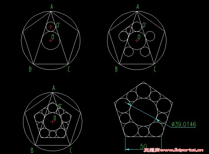

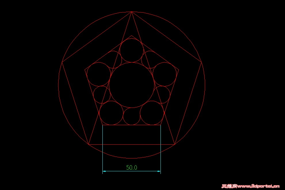

发表于 2010-8-17 17:19:47 | 显示全部楼层 来自: 中国上海
作法:  s: i9 f+ `2 H& F# ~
1.作一任意圆O以及圆内接正五边形,作五边形对角线AB、AC;3 u* u8 P) T7 @( p# U$ F
2.作圆O的同心圆,切AB;三点作圆O',切中间小圆、对角线AB、AC;
' A' E* z6 F- V% b; {3.圆周阵列小圆O',阵列中心为圆心O,阵列角度360°,阵列数量5;
. b! f- t: c. l; U4 r- i4.三点作圆,切圆O'同等大的两个小圆和中心的圆;
' a9 a% y, K: P" E5.两切点画直线,切圆O'同等大的两个小圆;7 K0 }  ?' [' b/ Y
6.阵列最小的圆及刚画的直线,阵列中心为圆心O,阵列角度360°,阵列数量5;" m( y. _/ |. i5 z  z# l
7.五条直线间零半径倒圆角,形成一个小的正五边形;8 n& R4 }6 g( Q; t
8.删除多余线条,比例缩放图形,选参照,参照长度为BC,新长度50。

发表于 2010-8-18 09:26:03 | 显示全部楼层 来自: 中国北京
8 H# Q" s% B( {/ l0 ~5 A7 i! \1 O9 x' U/ I8 k% _  S
经验证,12#的方法正确。8 @8 B6 {1 G9 [0 ]3 }
我对最后做的几个小圆做了裁切,# t. z8 S4 q) N" M
证明是相切的。
# b* O: p) N) v( r' l
. a) j9 J6 L5 p) i  h* Z知其然,不知其所以然!
* j; A' g# Q, D8 ]" s* s* q为什么会这样呢?根据什么9 |- A% u4 G4 G% B0 r% N
确定的这种方法呢?, Q" m( X. o* M& z! X6 {! a
题目验证.jpg 9 U+ c( E% W. r' i
9 N, `1 V& |9 ^  N$ X3 }" ^
9# iassqqq 前辈的做法,三张
4 S/ [5 c% V/ H图之间的跨距比较大,我没有看懂。
- y' `4 w6 \+ C+ g( S: G不知道怎么留言,就只能在这里( ^9 |; T7 J" A% U* m1 O6 F
再请教了。
