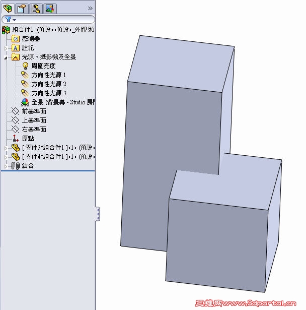

在装配图上的布局,如何裁剪实体?选择  裁切实体   ,可是5个裁剪选项都不能够把两个相交的实体裁剪相交的部分?
发表于 2010-8-16 08:51:45 | 显示全部楼层 来自: 中国广东惠州

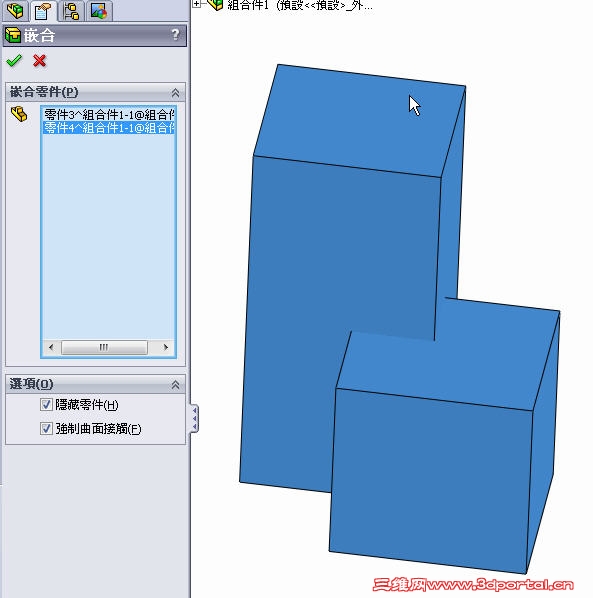

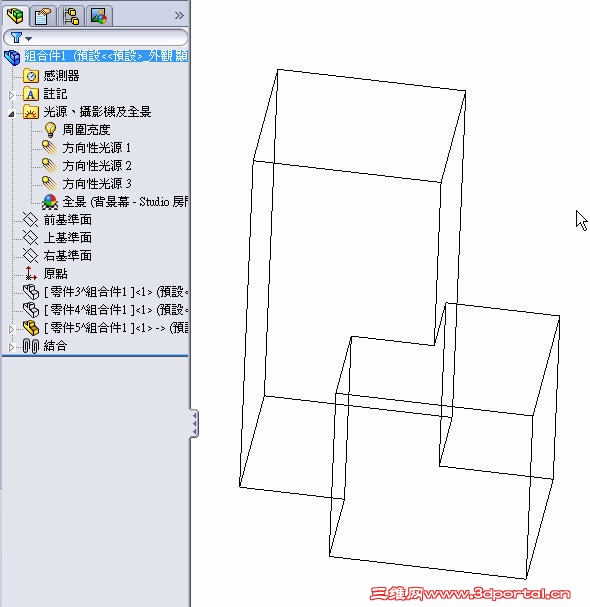

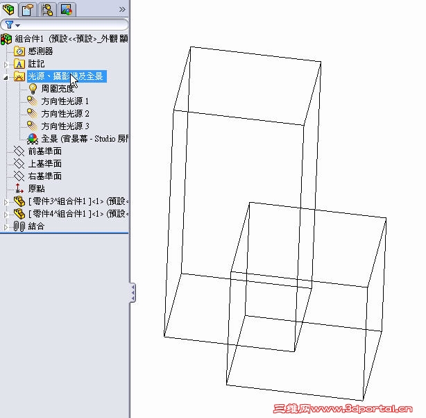

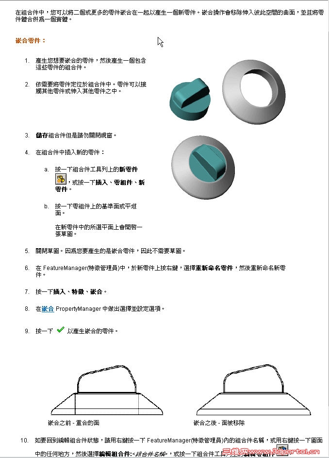

裝配件只能產生新零件后嵌合.
6 O( U: j" R: [9 v" D& W; F7 ] kan1.jpg ; g- d1 o( Q, p7 e3 c; C; K3 O
* f: ^& I& v4 h, x/ u5 S kan3.jpg
