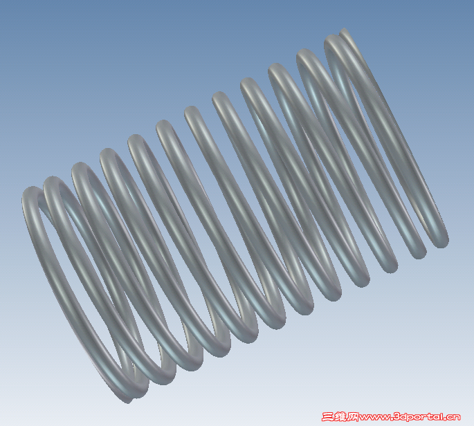

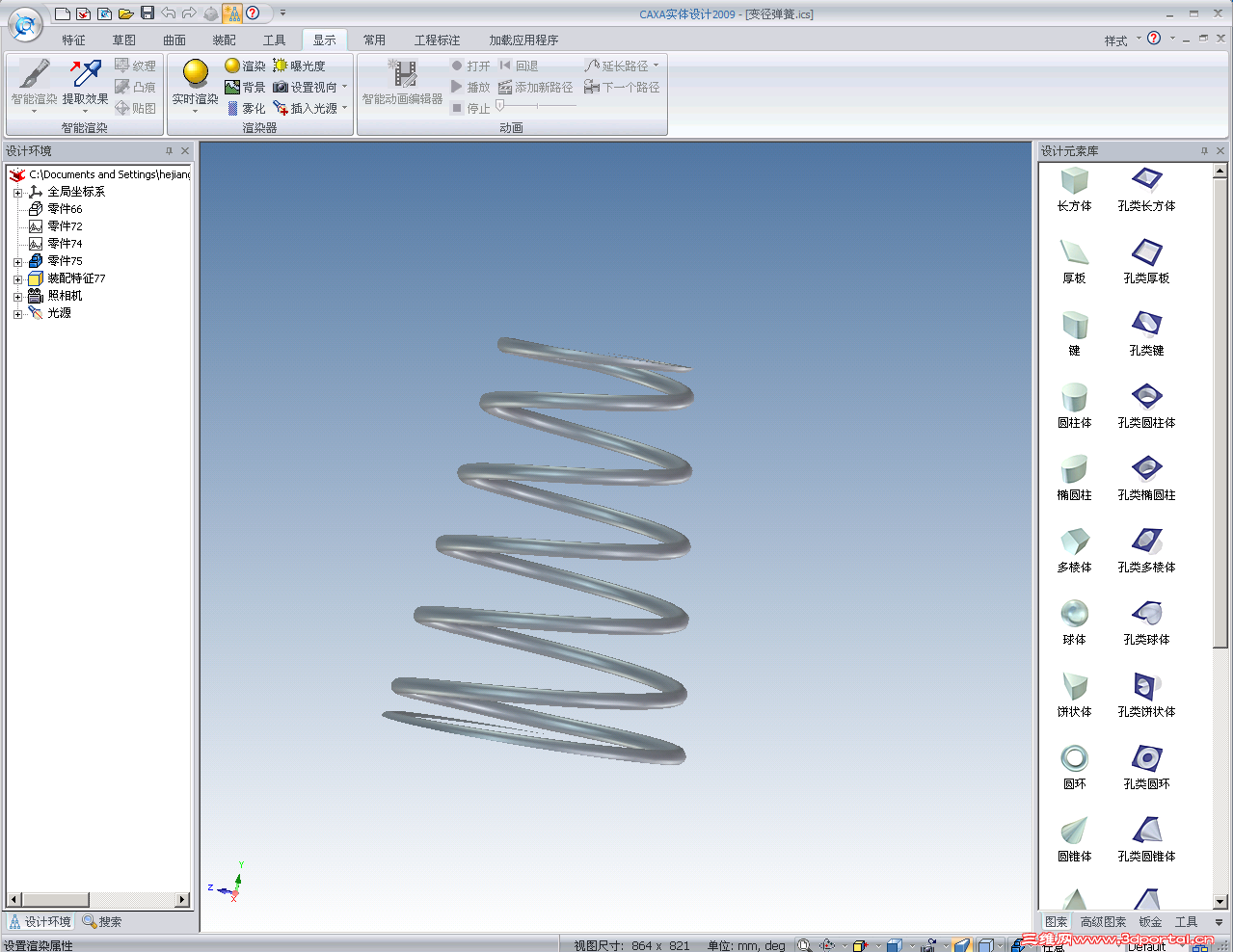

本帖最后由 hejiangcao 于 2010-8-16 09:51 编辑 4 f7 Q) l' u( x/ Y% E* s$ {! n
/ D1 s1 w* E, F6 e4 y$ ^) P 截图13.png 截图12.png

发表于 2010-8-16 10:59:15 | 显示全部楼层 来自: 中国江苏苏州
可以用实体去切割
发表于 2010-8-16 16:57:55 | 显示全部楼层 来自: 中国浙江宁波
多种方法都可以实现,如拉伸除料、布尔运算、用孔来切除都可以呀。

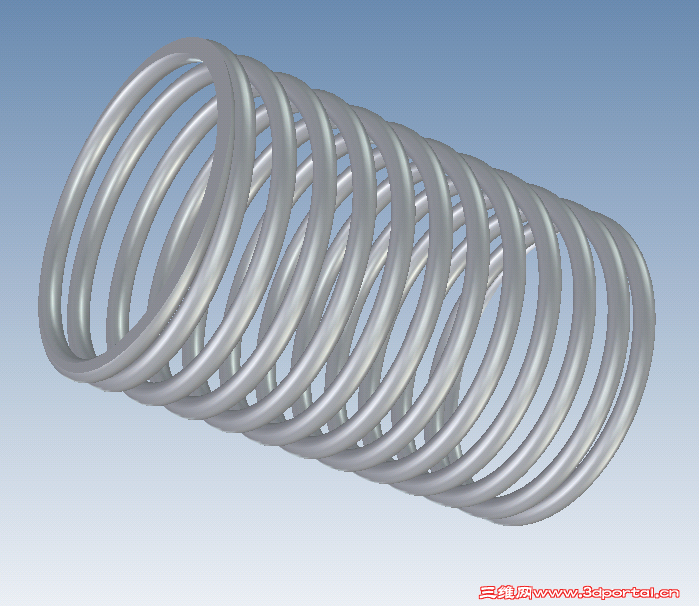

 楼主| 发表于 2010-8-18 14:07:21 | 显示全部楼层 来自: 中国浙江台州
实际上弹簧两面最后一圈螺距是紧贴在一起的,2楼的切除方式于实际的弹簧两面不相称。
发表于 2010-8-18 14:14:32 | 显示全部楼层 来自: 中国北京
是的,离酷似还差些距离。

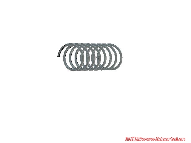

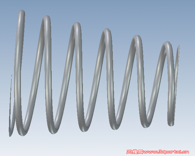

发表于 2010-8-20 11:23:20 | 显示全部楼层 来自: 中国安徽合肥
本帖最后由 hejiangcao 于 2010-8-20 11:33 编辑 ; [! `4 {5 T  ?; a) I! m- v. M
/ B- I7 H8 T- w+ p/ g看看这个咋样 截图20.png 截图00.png
发表于 2010-8-20 13:46:00 | 显示全部楼层 来自: 中国安徽合肥
3楼给的链接中使用的方法简单有效,可以做到8楼的效果。

发表于 2012-9-28 15:31:52 | 显示全部楼层 来自: 中国山东潍坊
hejiangcao 发表于 2010-8-20 11:23 static/image/common/back.gif
6 |5 Z* @; d  H! E1 c看看这个咋样
/ o" V$ _" }4 L. L  s! W. U- O
这个好啊
9 o) d8 K- v  B2 D* x8 B4 q请问不知道能说下详细过程不 谢谢
