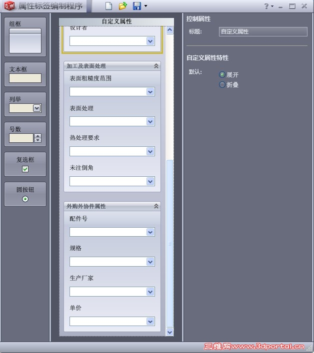

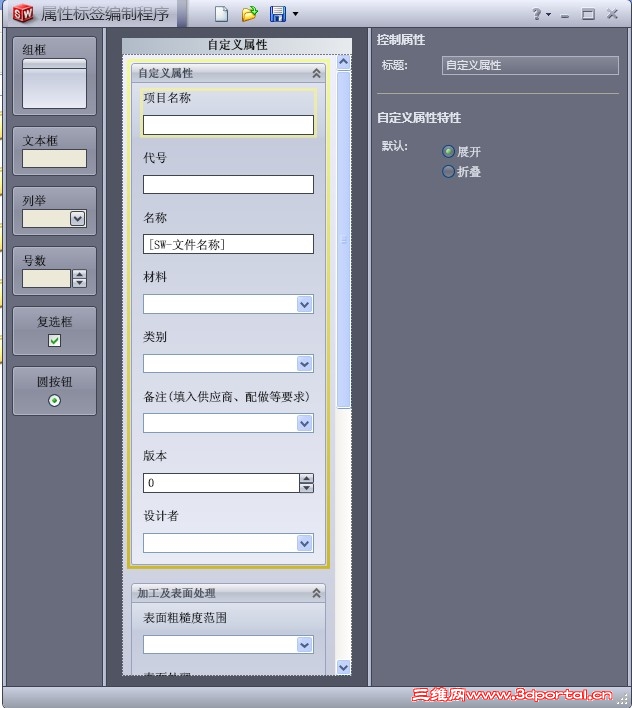

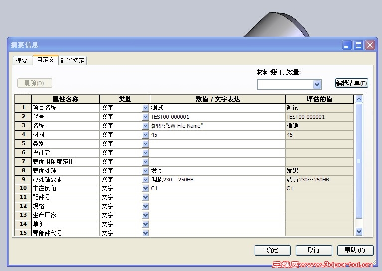

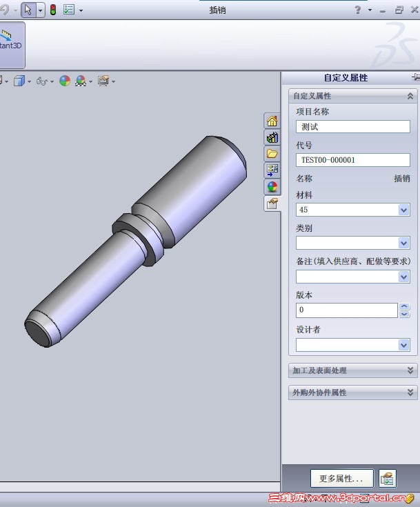

用属性选项卡编辑器快速输入零件属性,下面是我做的属性模板和一个零件的属性设置范例,诸位是用什么方法做的呢?

 楼主| 发表于 2010-8-15 19:10:24 | 显示全部楼层 来自: 中国广东汕头
这个表格需要自己先设计好,设计的工具就是SW自带的“属性选项卡编辑器”,根据自己的需要确定要给零件的属性7 l- \, _) n9 l* y" p5 R
# }& [# Z) J) q4 A设计好表格后,以后在进行零件设计的时候,使用这个工具能快速填入一些工程图中要用到的属性,比如材料,比如图号等等,不容易出错

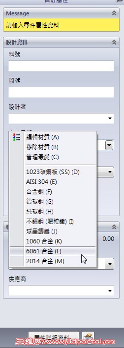

SW09及以后的才有,09有个毛病,只有零件可以这样添加和修改属性,装配体无法修改
发表于 2010-8-17 08:48:53 | 显示全部楼层 来自: 中国台湾
這個功能最方便的就是可以將整理好的清單(Excel or txt)置入,
1 m# j/ f' ^9 O0 O& g8 _/ G3 I, }然後在使用的時候只要透過選單的方式點選就可以,* m6 A2 F7 K/ O# G
避免人工輸入的麻煩與錯誤。

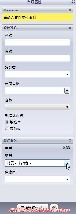

发表于 2010-8-17 23:28:13 | 显示全部楼层 来自: 中国台湾
可以将你的属性文件发上来让我学习研究一下么?
- g1 O* D# l3 Z/ W2 i. e$ P  B8 bliweisky 发表于 2010-8-17 10:27 http://www.3dportal.cn/discuz/images/common/back.gif
0 K( n" `7 O/ m" s/ g
讓大家學習都沒關係
2 P) U6 x1 V; F我也只會設定幾個而已,我上傳的文件應該算是最常用的幾項功能,
  K0 n  e+ A( b7 a大部分設定好清單並且加入進去之後,都只要透過選單就可以,
: e( Y6 m8 q& j; V9 |: ~0 n7 ?  }至於材料的選單,這算是SolidWorks特別做的,' c0 h: a! D1 t$ h  s2 P6 K
只要加入屬性之後,當你在使用時他會自動連結到你的材質庫。
( Y3 d9 G+ p& D! l) Q7 {  S- |* D; r5 W+ N6 Q
給想要嘗試這個功能的人:這樣的功能只有在2009版本以後才有,
$ x" O2 `$ _/ E1 |$ q0 O1 A也比較建議用2010版本的,功能比較不會有問題。

以前一直采用的方法是在零件或装配体模板中保存自定义属性,再与工程图关联,这样出图的时候就能做到自动填写标题栏的绝大部分内容,需要更改的时候,就得到文件-属性-摘要信息中更改。与在零件或装配体模板中保存属性的方法相比,这个方法相对要灵活一些,也就更方便。以后就用他了。
