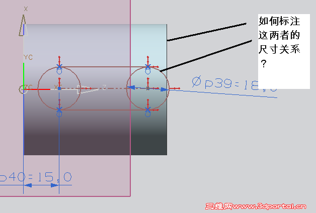

大家好,我新学UG一些天了。在标注尺寸时,老是没办法就草图的与已建成实体的进行尺寸约束,敢情各位能够为我解决难题!不甚感激!
: G5 k- `: C+ `" d! w4 c* ?+ D具体问题,见图:

要在新草图里使用已建成的实体的曲线,应该把它投影到当前的草图中去,相当于在当前草图中激活它

一定要这样吗  是否可以设置成可直接做尺寸约束的吗? 2# 5405964
发表于 2010-8-16 12:57:03 | 显示全部楼层 来自: 中国陕西铜川
你加尺寸约束总要选择对象,不是当前草图中的线之类的没有激活,无法选择,所以要把它转到当前草图中
