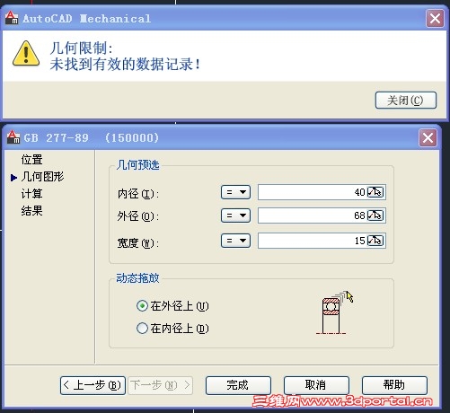

AutoCAD Mechanical 2011在装入轴承时老是出现几何限制,未找到有效数据记录?这是什么原因啊,我是按照它提示步骤来的呀,参数我也输进去,就是不行!不知道你们有没有遇到过这种情况,轴承应该怎样插入?请各位大虾指点一下!如下图 :" B5 o( T6 T6 y$ k- ^

发表于 2010-8-21 09:48:40 | 显示全部楼层 来自: 中国安徽芜湖
你把那个"="改成"≥"或者"≤"试试,出现这种问题一般是尺寸选择不合适导致的。更改逻辑判断条件之后,软件会自动寻找最接近你要求尺寸的轴承。
发表于 2010-9-7 10:10:05 | 显示全部楼层 来自: 中国湖南益阳
1、轴需要与轴承内径尺寸一致,否则找不到标准尺寸。但2011会提示是否调整轴径以适合所选轴承(限用轴生成器产生的轴径)。  {4 F. _' l, t/ R% n0 {
2、用直线绘制的轴径在插入轴承时,2011不管轴径是否与轴承标准件相符,都是根据所预选内径自动匹配(限预选直径条件为>=时),当预选直径条件为=时才提示找不到有效数据。
. X! `: g: j+ [5 ~, a' L3 E3、所以,选用轴承时,预选条件最好采用>=或无限制或严格按轴承内径确定轴径(不管是采用轴生成器生成轴还是手工绘制轴)。
