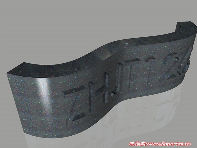

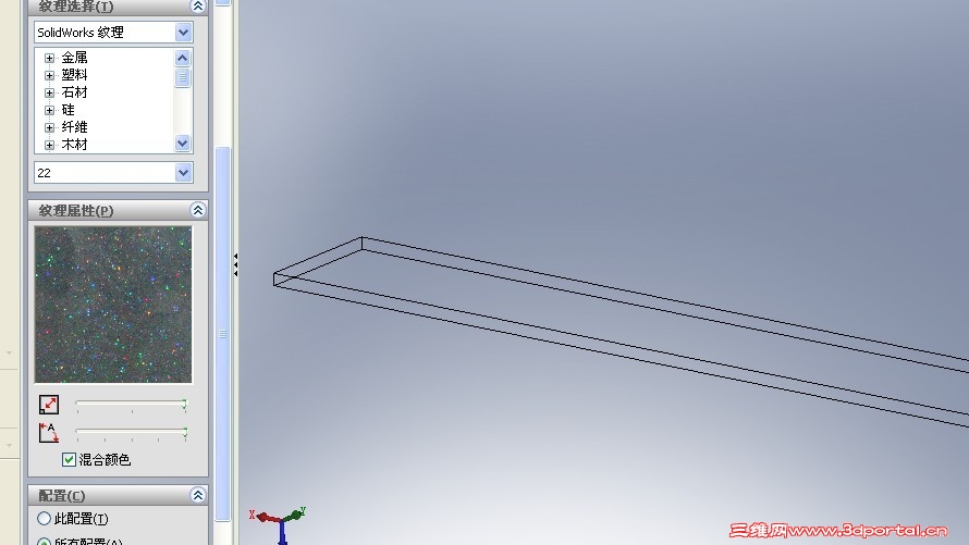

我用相机拍的一张图片,在solidworks中把它做为纹理或材质,可怎么应用到零件上显示不出来?请高手们帮忙一下。一个面用纹理,其它三个面是透明的, 11.jpg

发表于 2010-8-14 19:06:29 | 显示全部楼层 来自: 中国江苏苏州
在你图上抠了一小块,看看是不是这效果,照片全是材质就好了。: @+ S( c+ Y" m* D

发表于 2010-8-15 10:49:40 | 显示全部楼层 来自: 中国浙江嘉兴
楼主使用的是线框图,当然看不到材质。使用上色图或者带边线的上色图看看。
' l6 Q% P8 `0 R, ?$ J
2 _- a! h1 @. p% w, }另外,8楼的效果是需要渲染的。
