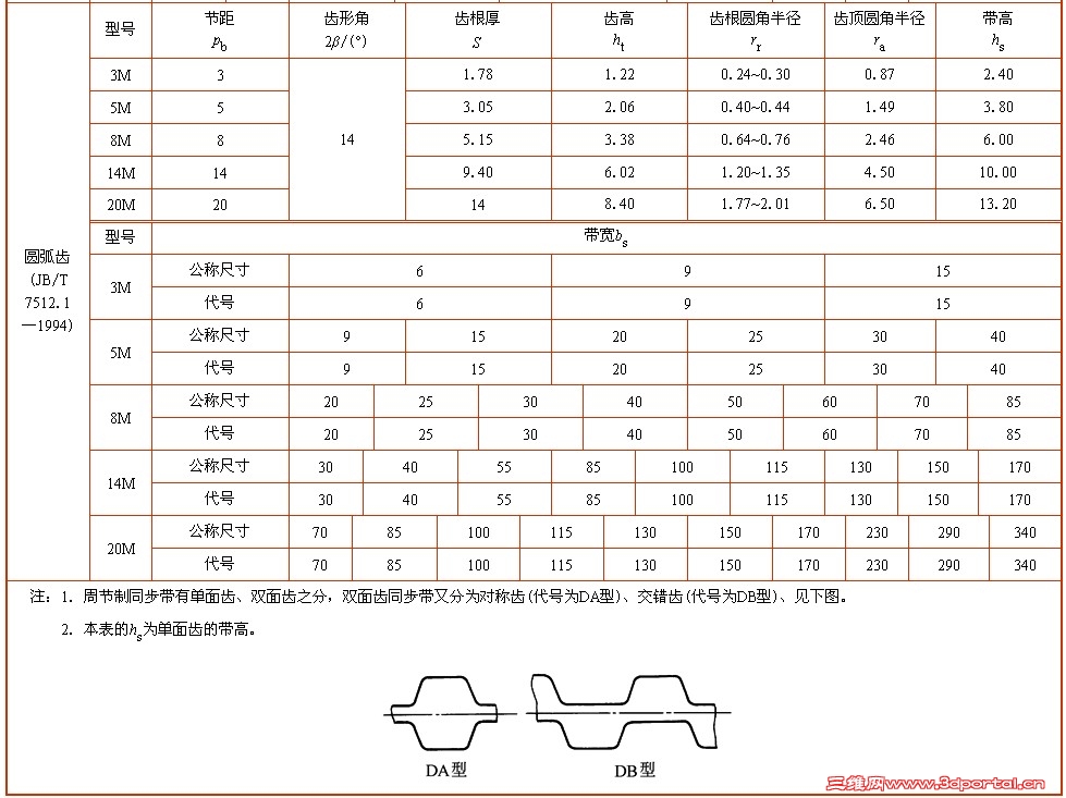

那位大侠有T型同步带标准。或者设计计算流程或软件。谢谢!

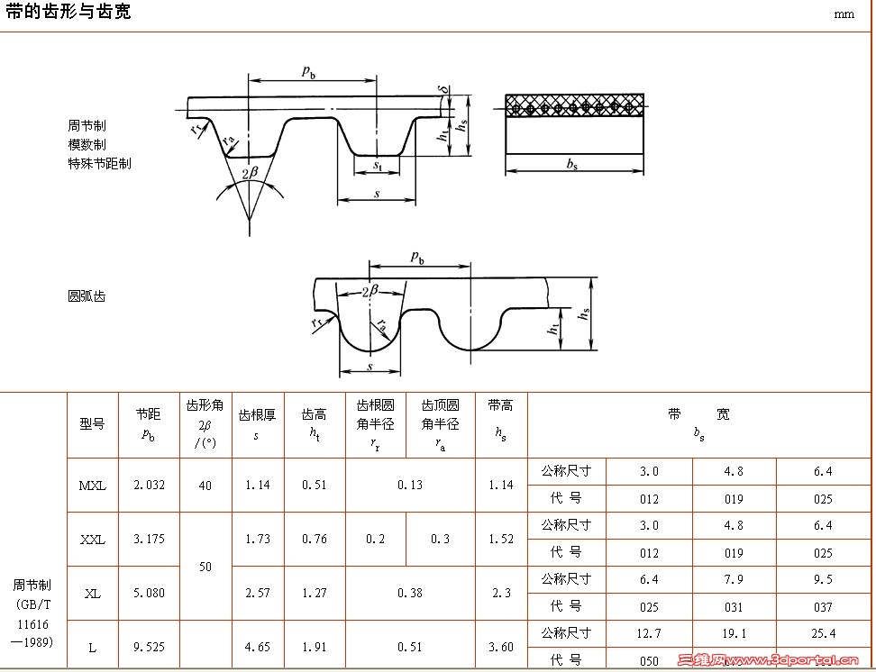

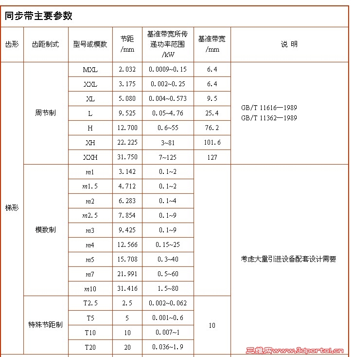

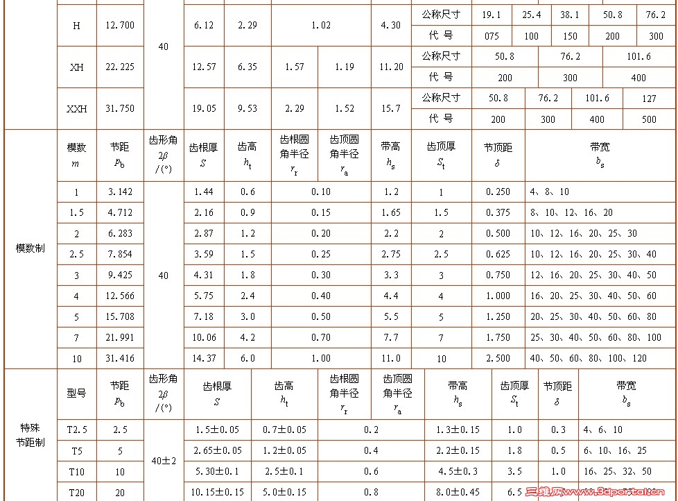

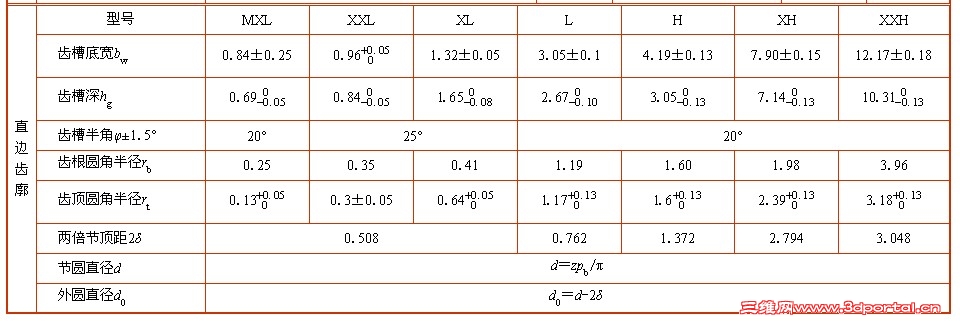

 楼主| 发表于 2010-8-16 09:46:38 | 显示全部楼层 来自: 中国山东青岛
这些我都有,关键是我想知道T型齿的标准。公制T型齿是不是德国的标准啊,我国有相应的标准吗?; D$ C: f, v+ m5 U1 D
如何进行设计,尤其是强度设计。

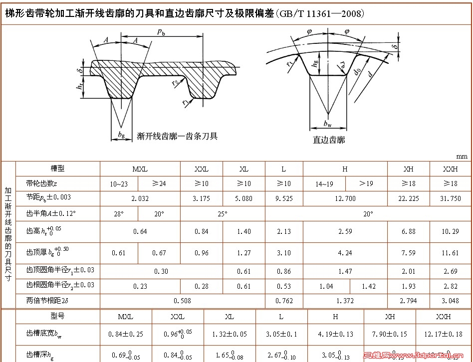

发表于 2010-8-16 14:40:27 | 显示全部楼层 来自: 中国浙江温州
是不是要这个
发表于 2010-8-16 14:42:35 | 显示全部楼层 来自: 中国浙江温州
追加pdf文件
GBT 11361-2008 同步带传动 梯形齿带轮.pdf
390.66 KB, 下载次数: 11
390.66 KB, 下载次数: 8

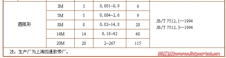

发表于 2010-8-29 20:16:38 | 显示全部楼层 来自: 中国浙江杭州
有圆弧齿的吗,急求!
