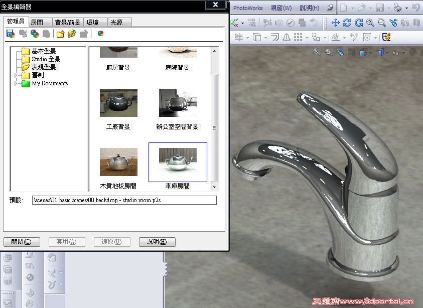

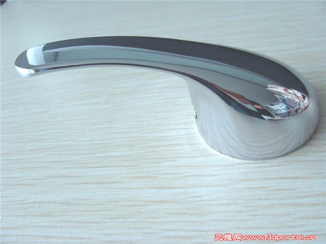

[已解决] 任意一个零件杂样设计渲染参数才能做出电镀白铬在效果哦?
发表于 2010-8-13 21:17:32 | 显示全部楼层 |阅读模式 来自: 中国广东中山
abbr_b835134c83c7069086a564e9dd1d6424.jpg 任意一个零件杂样设计渲染参数才能做出电镀白铬在效果哦?
& P" d2 S6 O0 b) W/ P在SW里面
发表于 2010-8-14 08:51:55 | 显示全部楼层 来自: 中国广东惠州

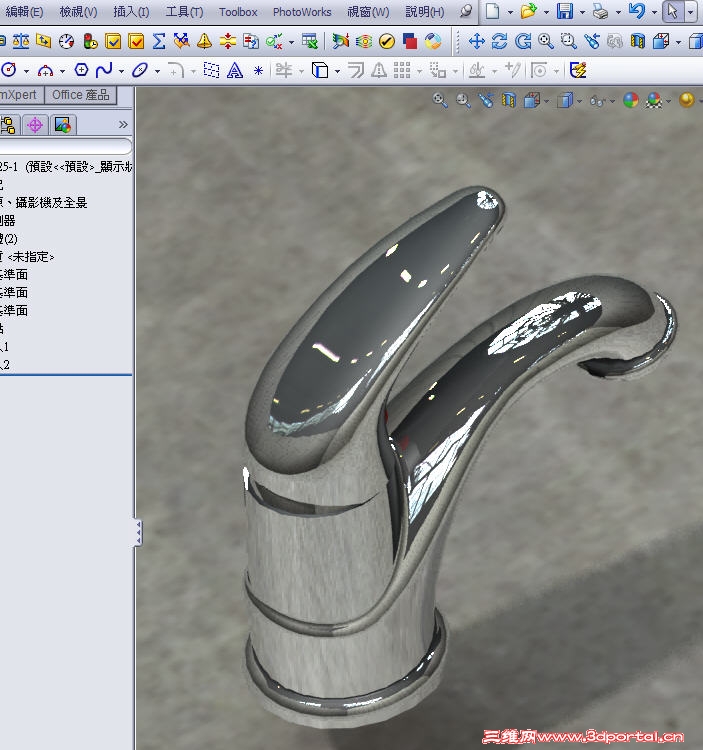

給予材質鉻金屬,再選photoworks的全景選一個環境反光比較好的渲染就行.
, d- f$ X5 ?2 K% R& r- f$ K3 J lon2.jpg 7 v5 }: m, ~- D* u# [
chenjun520601 + 2 应助
发表于 2010-8-14 13:17:55 | 显示全部楼层 来自: 中国河南郑州
楼上正解,如果不在photoworks下好像不行……
