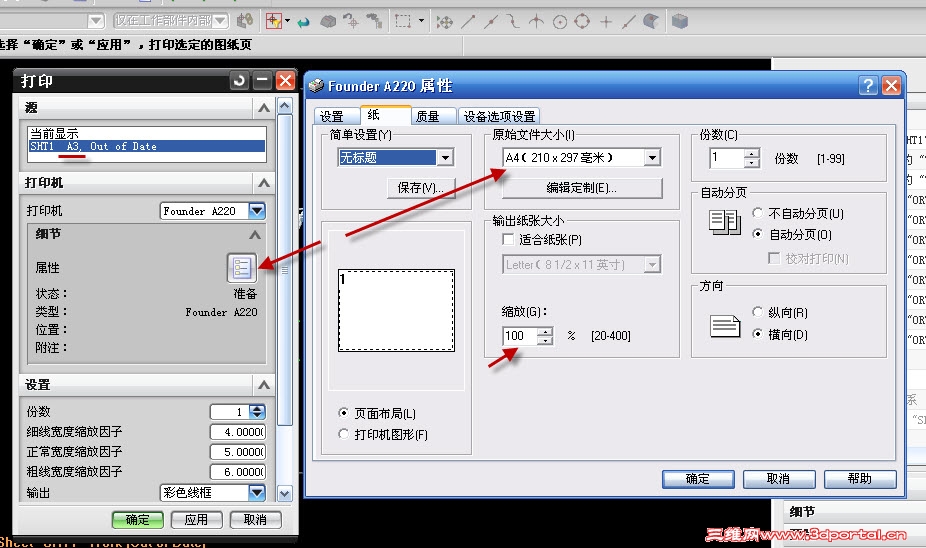

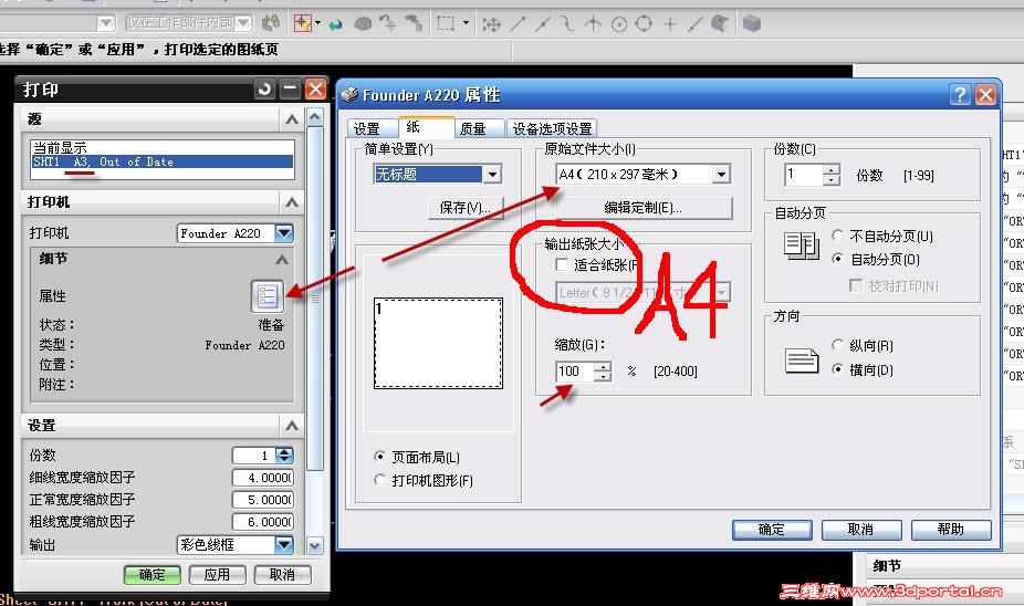

各位大侠、高手们,最近出图遇到问题:
0 i9 N& f+ n  b) \* a  B  z在出图时,设置的是A4纸,图式按照1:1来的,打印时就变成A5的了   是怎么回事!!(用的是自带的模板)
) T7 S7 v$ }5 p$ H( B
) P& W% i* |' ?. I* H' Z& E高手们给解决下   急!!

应该是你的打印机纸张设置有问题,我以前遇到过打印出来的图纸图形占A4纸的一半。
 楼主| 发表于 2010-8-14 08:14:45 | 显示全部楼层 来自: 中国河北石家庄
看看我的打印设置
beyond2009 + 2 应助

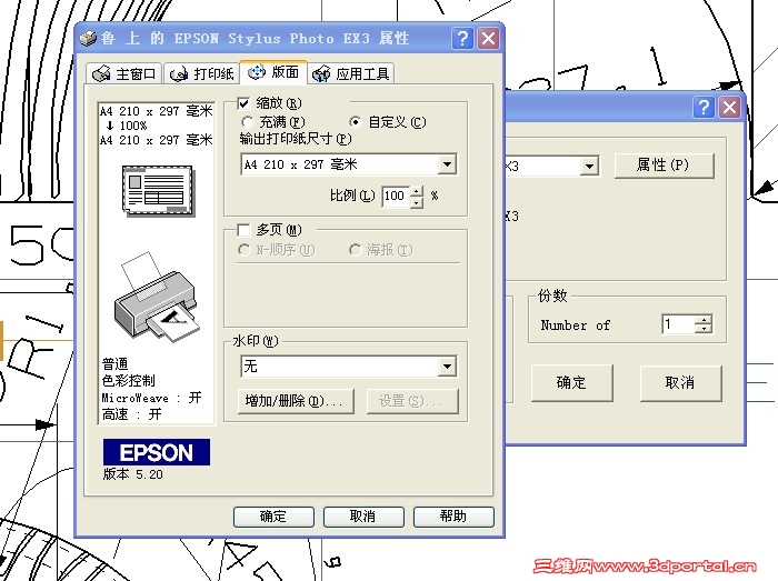

 楼主| 发表于 2010-8-14 08:16:48 | 显示全部楼层 来自: 中国河北石家庄
3# hjx919
; q8 p! S8 f- |3 Y% N4 T9 d. G% i' A# W1 s( w4 F3 l3 T
6 `( @. M2 N* T+ B. s
我的打印机没问题   打别的都正常

在缩放里面选“充满”呢?我用的都正常啊[img][/img]

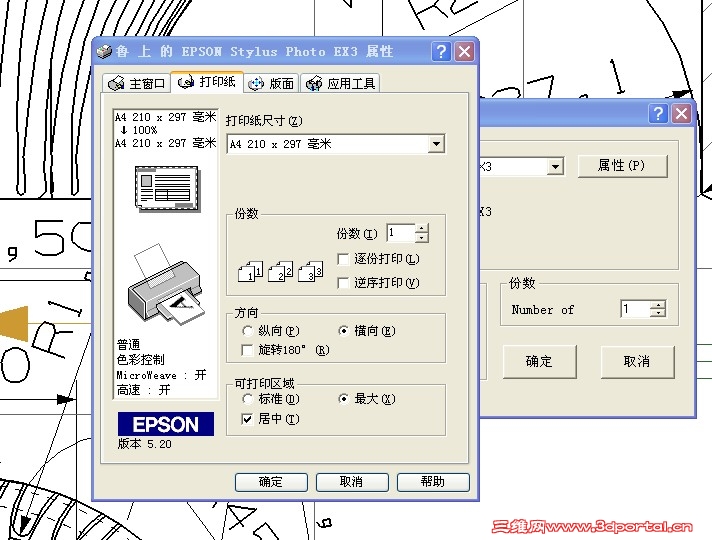

发表于 2010-8-14 16:20:26 | 显示全部楼层 来自: 中国浙江宁波
怀疑默认版面设置里有页边距
 楼主| 发表于 2010-8-14 16:27:40 | 显示全部楼层 来自: 中国河北石家庄
7# wyf0711
- E! n0 H# q/ h* P) V0 q4 M) b
4 r9 s2 E; u; ~) [: F  S( l9 i" k具体点呗  兄弟
 楼主| 发表于 2010-8-14 16:41:03 | 显示全部楼层 来自: 中国河北石家庄
7# wyf0711 [/: d+ ^% x- G/ J: `( _/ ~, M
8 o' G3 H7 Y0 X/ ~! W$ y5 u. G0 b+ D0 [% F% O2 T9 {9 s; C
我看了 好像是有页边距    具体问下在哪里设置不     谢谢

选择100%肯定是不对的。
& e; _  g% S  o8 M$ @) s# l( j) I打印出来的图纸,就和你画的图的实际大小有关了。: G' R* A. B( |7 R, R: q1 d+ w3 j
beyond2009 + 2 应助

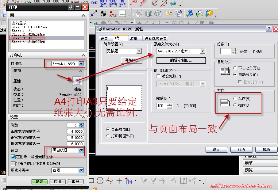

发表于 2010-8-14 21:46:56 | 显示全部楼层 来自: 中国四川广元
本帖最后由 gyhrp 于 2010-8-14 21:53 编辑   L% ?1 l9 b" P% L  k7 B& K# I
; t) C& f/ ^- j4 B# g9 |! v

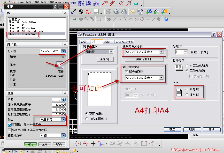

10#楼的先不要肯定,不妨先试一下。那个缩放是指的相对于所选纸张的充满程度。至于用A4纸张打印UG内A3幅面图形无需设置比例(自动缩放)。  1#楼的问题大概出在纸张的方向(纵向/横向)上!
beyond2009 + 2 应助

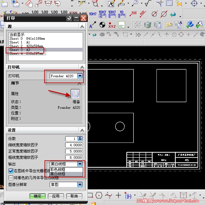

发表于 2010-8-26 19:36:51 | 显示全部楼层 来自: 中国四川广元
本帖最后由 gyhrp 于 2010-8-26 19:39 编辑 1 ~+ z! w. X0 a& ~; P1 {+ S6 x" u% B
; u8 V9 q" r/ _3 S8 }0 O1 F: B
beyond2009 + 5 应助
 楼主| 发表于 2010-8-27 08:09:42 | 显示全部楼层 来自: 中国河北石家庄
15# gyhrp 1 K/ N  S9 l. l) g$ G
- _2 v8 G3 ^( w1 W9 [6 ^, i& R9 `# f' k: _) N( ?
非常感谢你的回答    我试试啊
) ]; P- [5 a" @  Y要是我这个设置没问题打印还是小   根页边距有没有关系
2 ]3 y, R8 }. }+ W0 X9 Q  M1 Q还有就是页边距在哪里设置   能不能设置页边距啊
