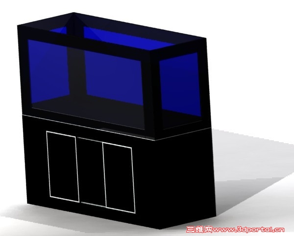

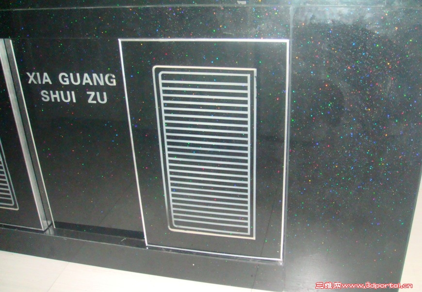

这是我的新作品,请高手们指导一下。用SW做效果图,我是先在论坛里看了大家的一些教程自己又摸索了一下,作出来的效果很不理想, 01.jpg 这是我做的效果图。怎么样才能做成 02.jpg 这样的效果。主要是门上的效果我弄不出来。请高手们指点一下。第二张的材质都是玻璃的,我如何处理才能达到这样的效果?

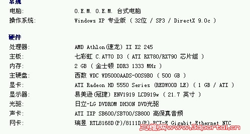

没有好显卡,一切免谈

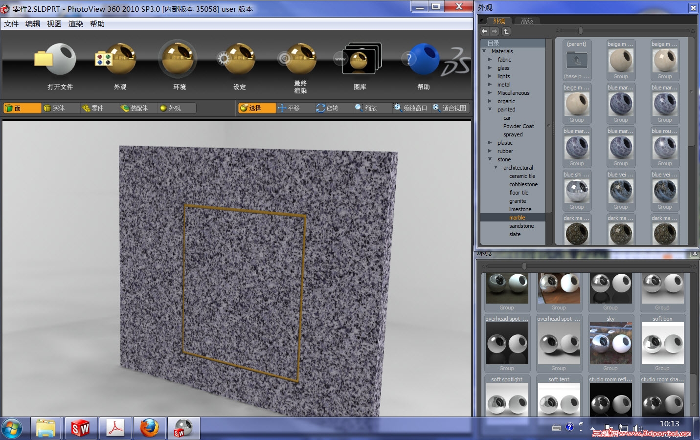

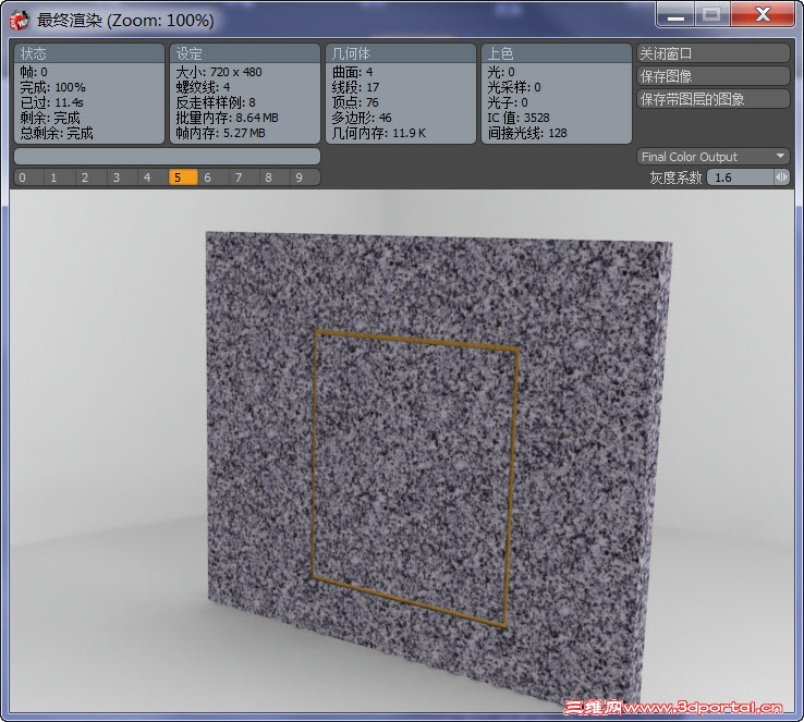

从楼主的软件截图和实际照片来看,有以下几点
) |7 u6 F4 E6 W0 ]# J6 s+ V/ B/ V1.实际照片上类似百味窗的位置,不是凹下去就是凸出来的,你SW图上并没有画出。
, ]' [; V4 |6 j: `7 V  d# F( R2.第一步的内容做完后,楼主可以在SW里的特征上做别的颜色(例如灰色或者白色)来和主体(黑色)产生色差。
7 h3 r  x- a  o  H  s) F8 [3.同时也可以用SWP360软件进行渲染处理成实际照片相似的图片来。& u# }8 s  ~$ R" F3 a% s
3 T% O. H2 ?  f( T: s' c
示例如下
+ C. V' R, |) _! R% v& m; S 2010-8-13 10-08-29.jpg 3 g& X8 T* |7 L: V7 l
. R  C" ]$ y, j6 X+ ~' r* @- y) _
9 Q! V/ O* q( B3 v% }8 T- J3 r7 j8 x0 T8 h) Q4 o; U6 G  h1 J
chenjun520601 + 3 应助

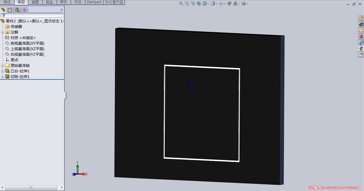

' n/ e! _' J6 v8 R; L# }3 M- x! V做出来了,我把门上的都凹下去2mm,材质用蓝玻璃,颜色都把它调成黑色的。效果都成一片黑了。我又尝试把单个零件打开,把凹下去的面都选中外观颜色都调成白色,其余的面外观都调查成黑色。效果是出来了,可一渲染都又变成黑的了。是不是效果做错了。

01.jpg 我这个配置够吗?
