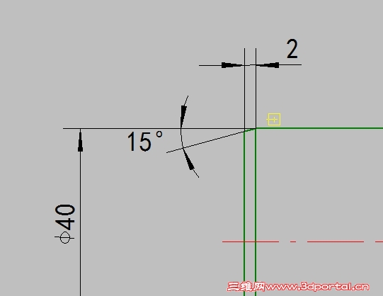

发表于 2010-8-14 22:22:47 | 显示全部楼层 来自: 中国江苏镇江
我也觉得有时候用非45度的倒角不是很灵光,那个距离默认是直径方向的。而我们的习惯第一距离应该是轴向的距离,虽然有反向的选项,但结果任然不是我要的。6 L. D1 `, S+ s6 `) d. i" L
同学们可以试试:用倒角特征做:

 楼主| 发表于 2010-8-15 20:25:28 | 显示全部楼层 来自: 中国河北
我也觉得有时候用非45度的倒角不是很灵光,那个距离默认是直径方向的。而我们的习惯第一距离应该是轴向的距离,虽然有反向的选项,但结果任然不是我要的。' t# I; w5 c3 }+ S. \9 f2 P
同学们可以试试:用倒角特征做:

syc102 发表于 2010-8-14 22:22 http://www.3dportal.cn/discuz/images/common/back.gif
你能提供一下距离-距离倒角时有反向的截图吗?应该是角度-距离才有反向吧,
