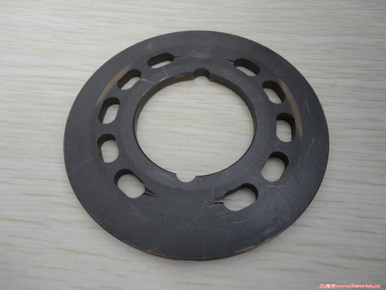

如题:泵配油盘配合面黑色涂覆涂层是什么?是用什么技术涂覆上去的?请各位专家不吝赐教!!!

请贴出相应照片来  以便分析

我当初看到他们装泵的时候用的是跟一种玻璃钢类似的东西,作用是用来密封的吧。

等离子溅射的陶瓷涂层

我只知道作用是在产品启动瞬间可以降低摩擦系数。

这是个新技术(至少在我们国家),请大家多参加讨论,我也听说是在泵启动时用的,是否还有其他用处?

按2楼的要求已经将配油盘实物图片贴出。

呵呵,吴总,他们喷的是不粘锅的材料。

聚四氟乙烯?
